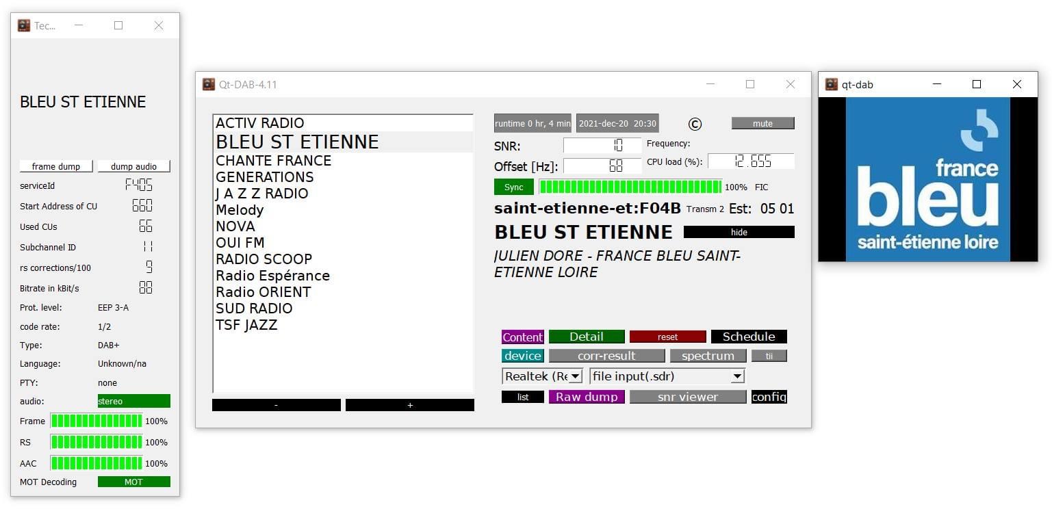

A voir les publications de Lucas Gallone sur facebook, l’EID de St Etienne étendu est F04B.
https://www.facebook.com/groups/524400195670774/permalink/638604300917029/
