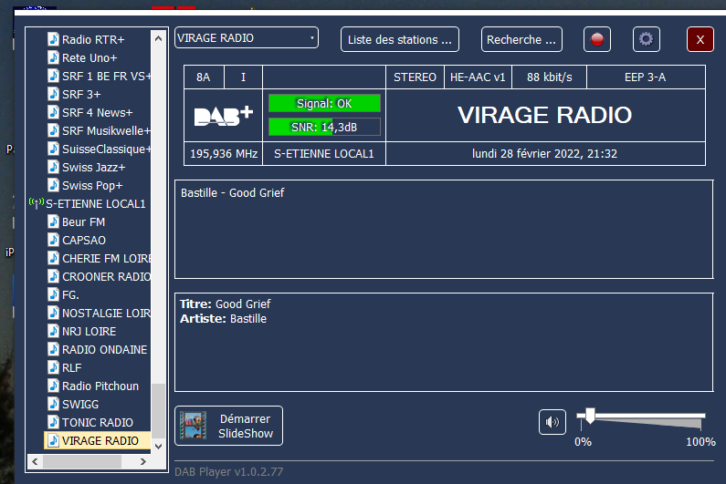

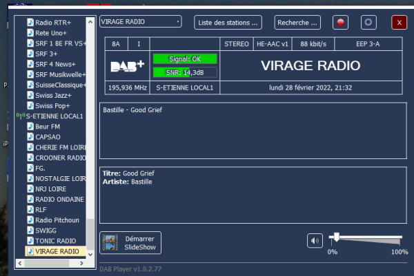

Messagepar Senuphile » 28 Fév 2022 21:37
Capté à Lyon -Sud «St Etienne local» au complet ce soir:
ST Etienne Local 20220228.png -->
St Etienne Local au complet le 28/02/22
28/19/13Est+Strong_SRT7004
13/19Est+HDLine_HD-310S
Num. Automobile:
Senuphile
Messages: 717
Localisation: Lyon-Metropole
