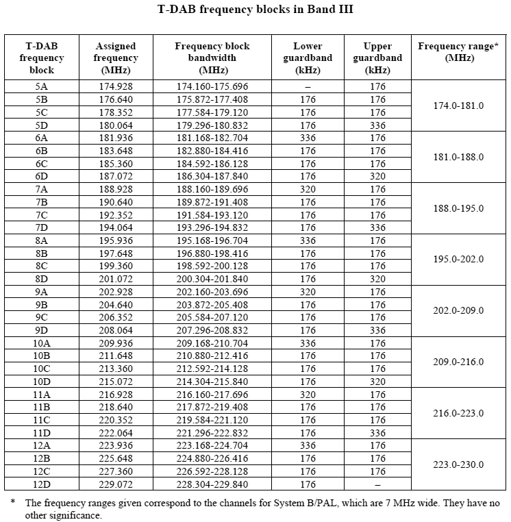

Re: [Topic unique] la RNT à Strasbourg
Messagepar marceljack » 10 Jan 2018 09:07
Anonymous a écrit:On croit rêver on avait déjà les numéros de canaux, les numéros de chaînes, les numéros de multiplex .
Et des "Offsets"pour pimenter.
Le CSA invente les "blocs" c'est tout de suite plus clair :evil: :twisted:
Et si le consommateur échaudé envoyait la RNT au diable "en bloc" :D
Les blocs ne sont pas une invention du CSA, c'est la dénomination officielle dans les normes DAB/DMB des "sous-canaux" de 1,7 MHz (4 blocs A, B, C, D par canal de 7 MHz de la norme B en VHF). Et le consommateur lambda n'a pas à les connaître, tout comme il ne connaît pas les canaux physiques de la TNT (il ne les connaîssait pas plus du temps de l'analogique).
Il faudrait arrêter de prendre le CSA pour bouc-émissaire à tout propos et de tout mélanger !
Le CSA n'a d'ailleurs pas plus inventé les offsets en TNT: même s'ils n'ont plus d'intérêt après la fin de l'analogique, ça fait partie de la norme DVB-T et c'est les Anglais qui en sont à l'origine (parce qu'ils sont les premiers à avoir utilisé la norme DVB-T et les seuls à avoir utilisé le mode 2k).
Le seul tort du CSA est de les avoir conservés après la fin de l'analogique (sous la pression de TDF) mais après tout qui cela gêne-t-il ?
Le CSA n'a pas non plus inventé les LCN (logical channel number), ils viennent aussi d'Angleterre. Là aussi le seul tort de ce concept de LCN est de créer une confusion entre canal physique et canal "logique", mais cette confusion vient de très loin (des USA à l'origine) ...
Il n'en reste pas moins que pour la plupart des gens les LCN faciltent la sélection d'un programme de la TNT.
On peut reprocher beaucoup de choses au CSA, et je ne m'en suis pas privé sur ce forum, mais il ne faut pas raconter n'importe quoi :!:
Messagepar Franck Morin » 10 Jan 2018 09:11
ce n'est pas le CSA, c'est dans la littérature internationale...
http://www.tvnt.net/forum/download/file.php?id=17385&mode=view
http://www.tvnt.net/forum/tableau-blocks-frequences-rnt-t34497.html
chaque canal VHF est divisé en 4 blocs DAB A, B, C et D.
marceljack a écrit:c'est la dénomination officielle dans les normes DAB/DMB des "sous-canaux" de 1,7 MHz (4 blocs A, B, C, D par canal de 7 MHz de la norme B en VHF). Et le consommateur lambda n'a pas à les connaître, tout comme il ne connaît pas les canaux physiques de la TNT (il ne les connaîssait pas plus du temps de l'analogique).
pas toujours.
certains postes de radio DAB+ comme le miens permettent une recherche manuelle sur un bloc et dans ce cas là c'est mieux de savoir sur quel bloc on doit rechercher (et pour optimiser la position de l'antenne par exemple, comme en TNT)
