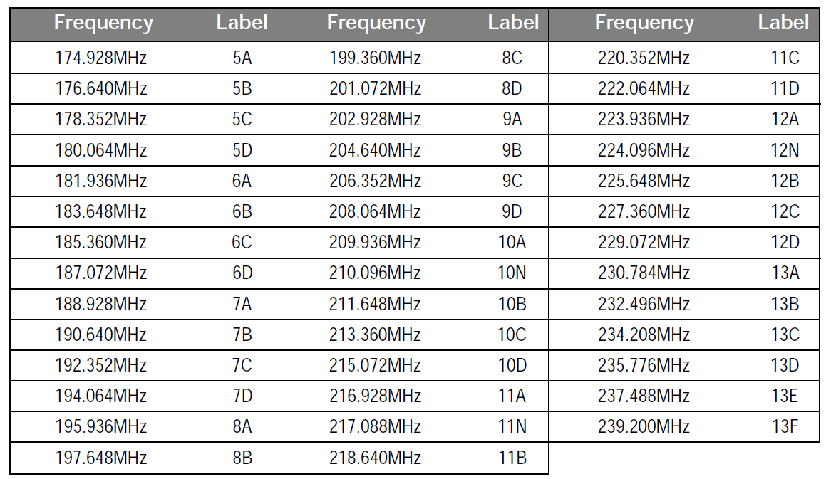

Messagepar bernard7715 » 25 Juin 2014 10:18
DAB_blocks.gif -->

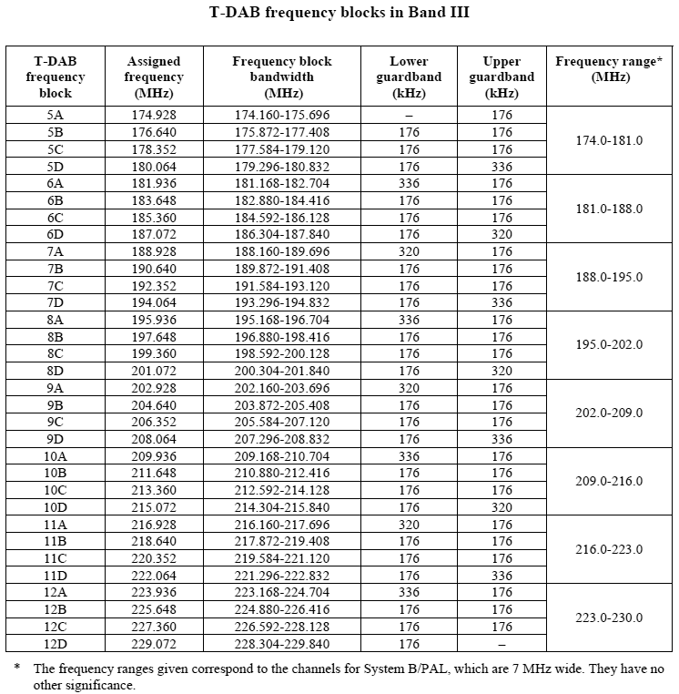

T-DAB blocks frequency
Pour ceux qui ont une ancienne antenne "Canal+" du temps de l'analogique, comparaison des canaux
Vu 8139 fois
ou ici:
http://www.brunero.it/pdf/frequency_blocks.pdf
5A 174928
5B 176640
5C 178352
5D 180064
6A 181936
6B 183648
6C 185360
6D 187072
7A 188928
7B 190640
7C 192352
7D 194064
8A 195936
8B 197648
8C 199360
8D 201072
9A 202928
9B 204640
9C 206352
9D 208064
10A 209936
10N 210096
10B 211648
10C 213360
10D 215072
11A 216928
11N 217088
11B 218640
11C 220352
11D 222064
12A 223936
12N 224096
12B 225648
12C 227360
12D 229072
13A 230784
13B 232496
13C 234208
13D 235776
13E 237488
13F 239200

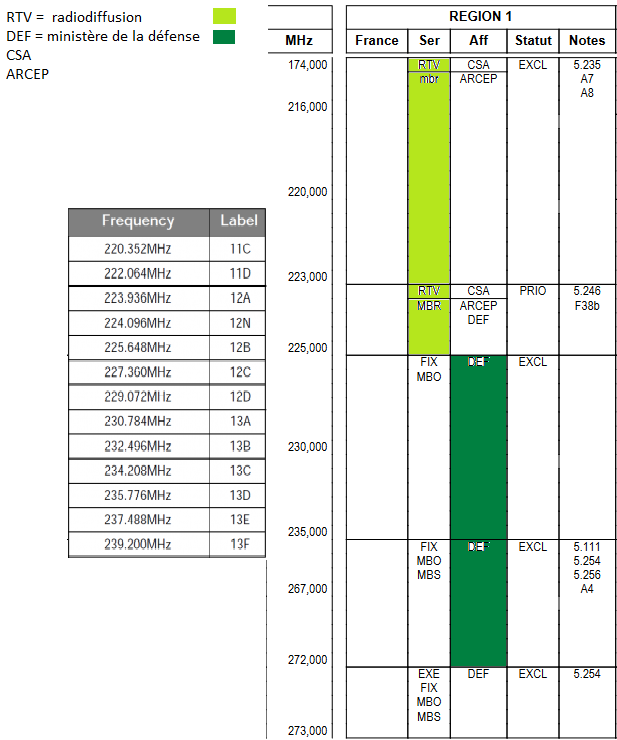

Messagepar Senuphile » 02 Jan 2022 20:53
Au delà du 12A en France, ce sont des fréquences réservées pour des communications militaires.
j'ai collé un extrait du tableau des fréquences dab
http://www.tvnt.net/forum/tableau-blocks-frequences-rnt-dab-t34497.html#p554878
à un extrait du TNRBF de Décembre 2021 (Tableau National (francais) de Répartition des Bandes de Fréquences) page 100
France , Région 1 (Europe/Russie/Afrique)
https://www.anfr.fr/fileadmin/mediatheque/documents/tnrbf/TNRBF_2021-12-14.pdf
Le DAB+ s'arrete donc vers 225 MHz, après le 12A
