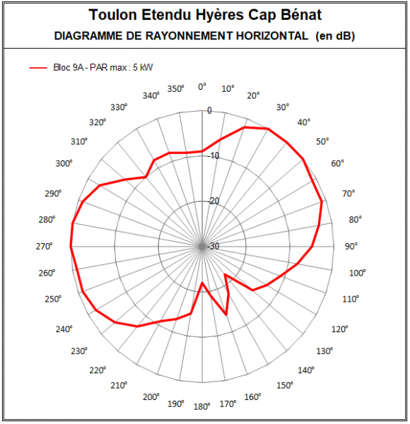

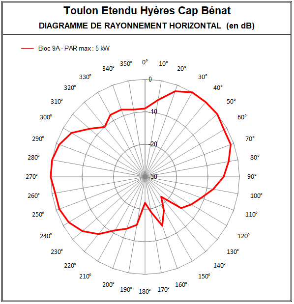

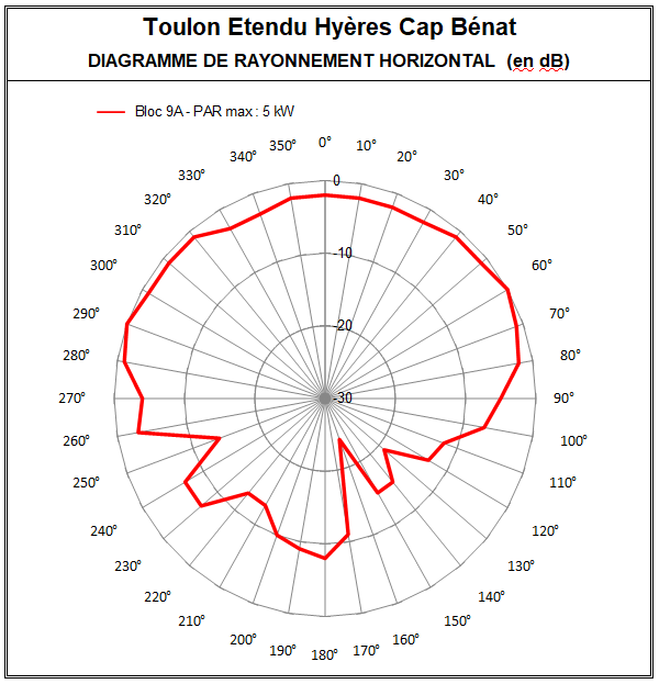

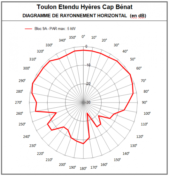

merci. pour information seul le diagramme de rayonnement est modifié. Le premier post de ce fil a été mis à jour.
on passe de ça
à ça.
