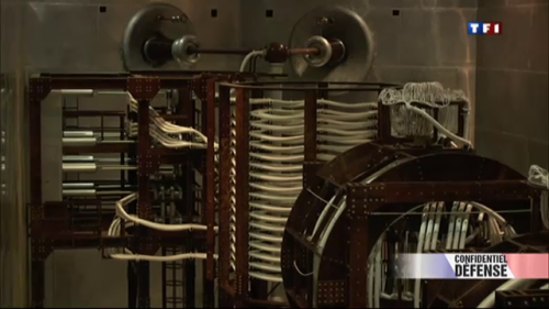

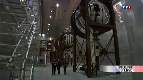

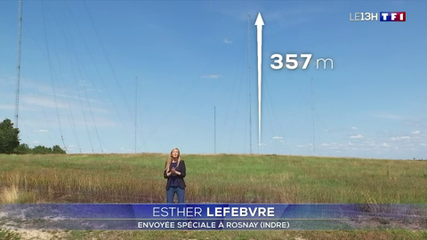

Speedy36000 a écrit:Le pylone militaire de Rosnay (centre de transmissions de la marine nationale, dans l’Indre) est quant à lui à 354 m (donnés sous reserve)… par contre le mayet est le plus haut concernant la TV et la FM
TF1 a diffusé plusieurs reportages à l'intérieur de la base de Rosnay. L'un en juillet 2012 durant le JT de 13 H qui précise qu'il y a 13 pylônes dont le plus haut, le central, a 357 m de hauteur.
Une autre reportage de TF1 de juillet 2023 est accessible ici :
https://www.tf1info.fr/societe/video-reportage-tf1-secret-defense-cette-base-militaire-de-l-indre-est-aussi-meconnue-que-strategique-2263511.html
Dans le reportage de juillet 2012 un militaire signale que s'il fallait utiliser des antennes dimensionnées pour rayonner sur les fréquences utilisées (un peu en dessous de 20 kHz), il faudrait des antennes de plusieurs km de haut. Ceci est donc compensé par des bobines impressionnantes.
