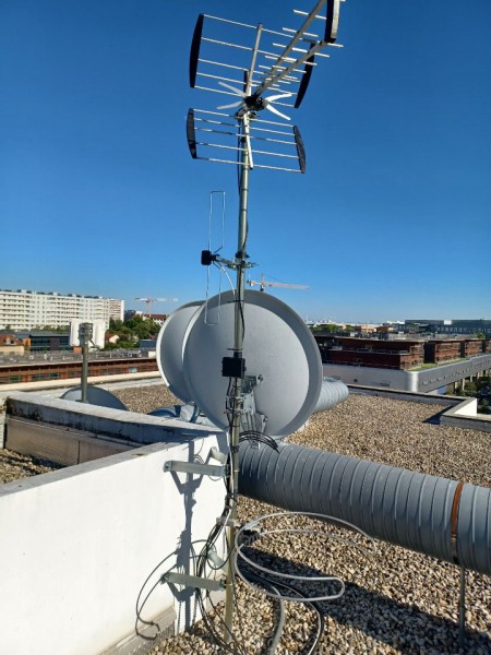

Avec la photo suite à mon précédant message c’est mieux. Donc la nouvelle antenne DAB verticale en long, la FM en bas en rond. Je reçois tous les mux dont M1 et M2 celui avec les Radios de Radio France un peu moins en puissance 70/80 avec une qualité à 100. Pas de réception du mux Suisse même en manuel. En AUTO rien d’autre. A voir en manuel pour la réception d’autres mux comme St Etienne, Bourgoin ou Chambéry

Merci pour la photo :D
Je vois des paraboles, le satellite est distribué dans ton immeuble?
Quel est la marque et la référence de ton téléviseur?
Tu es à quel étage? Plutôt au rez de chaussée ou plutôt au sommet de ton immeuble?

Pourrais-tu nous faire d'autres photos prises depuis le toit vers la direction comprise entre la barre d'immeuble au fond à gauche sur ta photo jusqu'au Mont Cindre?

Alors mon immeuble reçoit la TNT de Fourvière, même du Pilat canal 43 qui se trouve complément à l’opposé. Les paraboles sont pointées sur ASTRA, je reçois d’ailleurs Canal Sat et Hotbird. Une carte insérée dans mon téléviseur me permet de recevoir les chaînes Suisses de la TSR. Je suis au 3eme étage oriente plein Est. Exactement 4 rue Jacqueline AURIOL LYON 8eme. Mon téléviseur est un PANASONIC HZ2000E. Je reçois bleu Isère sure et de mémoire même radio Mont-blanc en DAB. En FM il faudra que je vérifie. Pour les photos de toi il faudra que je demande à mon antenniste mais la vie est complètement dégagée vers le Mont Cindre et Fourvière. L’immeuble compte 5 étages

Et si qqn peut me dire à quoi peut servir à haut à gauche l’antenne carrée blanche? Je donne ma langue au chat. Sachant que j’habite juste en face d’un grand hôpital

Messagepar Senuphile » 16 Juil 2022 22:37
Antennes sat vers Sud.Sud.Est
Antenne tnt pointée vers Fourvière.
Le mont cindre est dans le dos du photographe.
Chez moi, en installant le récepteur 1m plus haut que sur une table (un seul étage)
je gagne un multiplex (5c Bourgoin) et j'obtiens 101 au compteur.
Ici, l'antenne est bien dégagée sur un 6eme niveau et amplifiée.
Immeuble récent avec de bons câbles de descente
Grenoble étendu est envisageable en continu avec Annecy Etendu.
28/19/13Est+Strong_SRT7004
13/19Est+HDLine_HD-310S

Pour l'antenne plate:
si il n'y avait pas la fibre, j'aurais dit antenne pour un routeur 4G (ou 5G)
Pour avoir un accès internet montant et descendant plus rapide que l'ADSL.
A la campagne, ca se voit de plus en plus, avec des lignes ADSL a max 3.3 Mbits/s plus cher que la fibre en ville !
En 4G on peut envisager 30Mbits/s dans de bonnes conditions.
