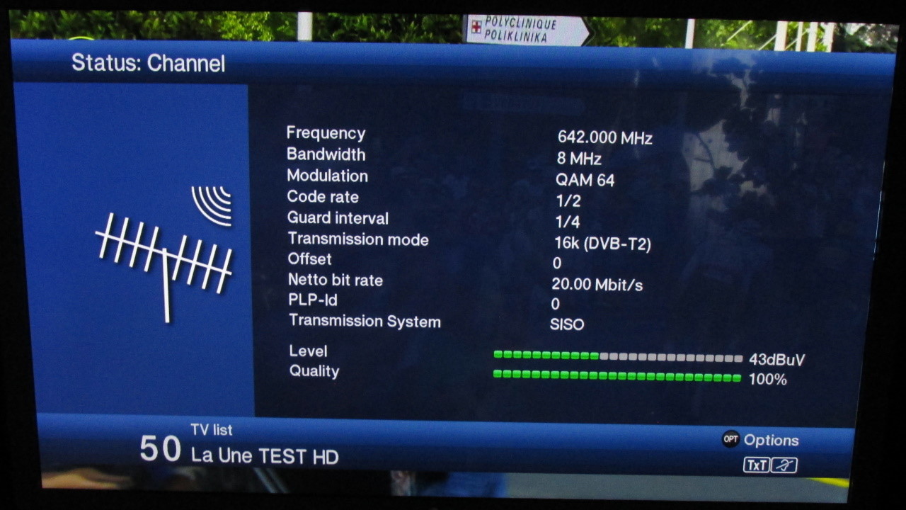

Messagepar Palo » 03 Juil 2023 17:59
DVB-T2 actif sur le canal 42 de Léglise :nn:
N. B. Ne pas tenir compte du Code rate (FEC) 1/2, en vrai c'est 3/5, bug du récepteur Technisat, la qualité allemande ce n'est plus ce que c'était :mrgreen:

Re: [Belgique] La TNT belge
Messagepar chrisfr57 » 04 Juil 2023 11:00
Ca ne passe pas trop mal sur Hayes (57530) avec 2 antennes Kathrein AOT65 couplées suivies d'un préampli TGN.
Messagepar BAISIN » 04 Juil 2023 16:51
Il n 'y a pas d' info sur le signal DVB-T2 sur l' écran sur le CODEC:
DVB-T2 H 265 HEVC ou DVB-T2 H 264 AVC ?
Messagepar chrisfr57 » 08 Juil 2023 07:48
DVB-T2 H265 si j'ai bien vu, par contre ce matin zéro signal sur le C42. Est la même chose chez vous? (le c55 fonctionne)
