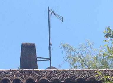

Bonjour à tous. A qui doit-on se plaindre quand la TNT ne marche pas ? Mon problème : parfois je peux regarder les chaines normalement ( d'où ma satisfaction ) et parfois, sur toutes les chaines, il y a coupure de l'image toutes les 7/8 secondes. Ce qui est fatiguant et impossible à tenir. Je précise que mon installation râteau, câble coaxial, décodeur HD, etc.... est neuf. La preuve c'est que j'arrive parfois à tout avoir sauf les chaines France 2, France 3, France O dont j'obtiens le signal une fois par semaine. Même le temps extérieur n'a pas d'influence. Alors, si vous avez une idée, un conseil, une adresse, je vous remercie d'avance.

Où es-tu dans le Lot-et-Garonne?
Ton antenne est tournée vers quel émetteur?
Ton antenne est sur le toit?
Tu as combien d'antennes sur le mât?
Tu as un amplificateur d'antenne?
Tu as combien de prises TV murales?
Tu as combien de téléviseurs chez toi?

Je suis entre Marmande et Agen.
Antenne tournée ver le Pic du Midi
Antenne sur le toit
1 seule antenne.
1 amplificateur TV
1 seule prise murale
1 seule téléviseur.

Messagepar julien74 » 28 Juin 2016 13:21
Tes voisins sont tous pointés vers le Pic du Midi?
Tu as un amplificateur TV intérieur ou bien alors un kit pré-ampli de mât extérieur + son alim' électrique intérieure?
Aurais-tu la possibilité de nous faire une photo de ton antenne prise depuis ton jardin ou ta terrasse?

Ampli intérieur avec alimentation bien sûr intérieur. Nous sommes tous orientés vers le Pic du Midi.

Messagepar julien74 » 28 Juin 2016 14:02
Merci pour la photo :D
L'ampli intérieur se trouve dans quelle pièce?
Je vois un boitier blanc sur le mât, c'est un coupleur râteau + parabole?
Tu as un décodeur satellite chez toi?

Messagepar bernard7715 » 28 Juin 2016 14:33
A mon avis c'est un pré-ampli ,
Par contre le cable qui descent au preampli, il ne devrais pas pendouillé, il doit etre attaché au mat.

Messagepar momoloto » 28 Juin 2016 15:54
Merci. Demain, je monte sur le toit et rectifie déjà ça. Je contrôlerai le pré-ampli. Peut-il marcher par intermittence ? Ce qui expliquerai que, en ce moment, ma TNT est nickel, et que dans quelques minutes , ça n'ira plus. Merci.

momoloto a écrit:Merci. Demain, je monte sur le toit et rectifie déjà ça. Je contrôlerai le pré-ampli. Peut-il marcher par intermittence ? Ce qui expliquerai que, en ce moment, ma TNT est nickel, et que dans quelques minutes , ça n'ira plus. Merci.
Ne te fies pas a la qualité de l'image, Car en tnt il suffit que le signal soit a peine au dessus du seuil de reception pour avoir une image impeccable.
Un conseil jete œil a cette rubrique "COMMENT ORIENTER VOTRE ANTENNE POUR BIEN RECEVOIR LA TNT" tu constateras que la facon d' orienté une antenne pour la tnt ( sans appareil de mesure) est très différente de celle pratiqué au temps de l'analogique.

Messagepar julien74 » 28 Juin 2016 16:23
Tu as ces soucis depuis quand sur la TNT?
Depuis ces derniers jours?
Depuis le 5 avril dernier?
Depuis que la TNT existe en 2005?
Pourras-tu essayer de monter le gain du pré-ampli qui se trouve dans le boitier sur le mât? :wink:
En fait ce que tu as chez toi, c'est l'alimentation électrique intérieur qui envoit par le biais du câble coaxial du courant 12 Volts pour alimenter en toute sécurité le pré-ampli sur le mât en électricité pour qu'il puisse fonctionner.
La parabole utilise un câble de descente différent de ton râteau?
Tu es sur quelle commune?
Le Pic du Midi étant loin, moi je soupçonnes ton antenne de ne pas être assez puissante pour recevoir le Pic du Midi qui est assez loin (au moins 100 km à vol d'oiseau...).
