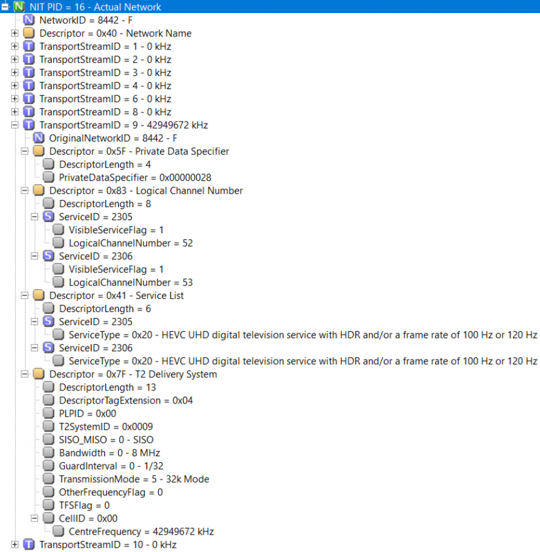

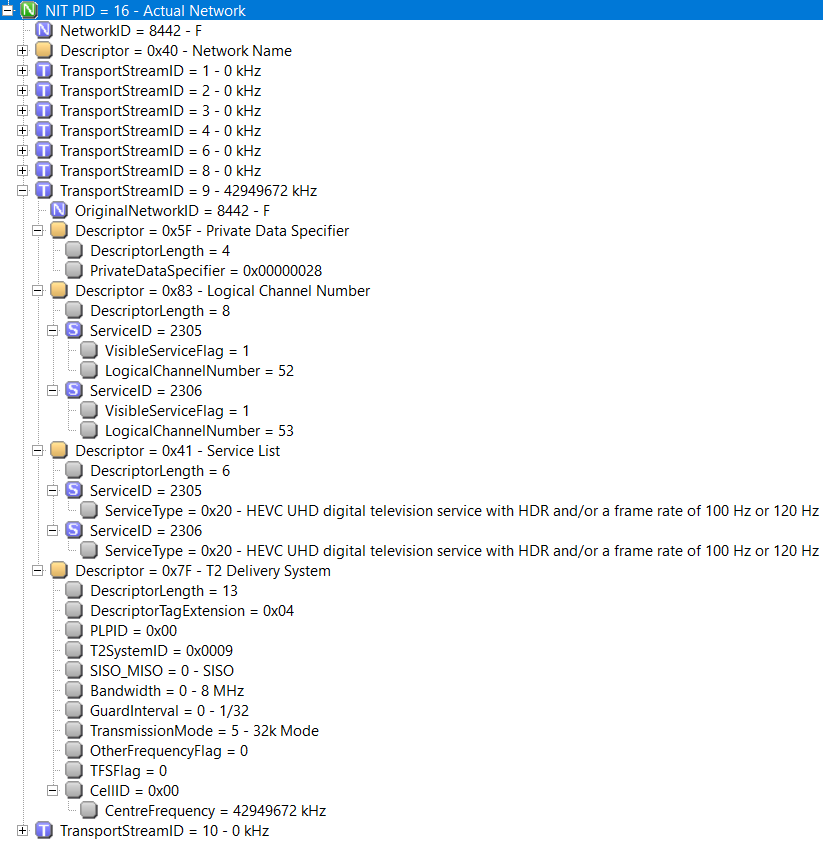

Messagepar EnoSat » 10 Déc 2023 17:36
LCN de NIT
NIT de DVB-SIS (PID-3016)
