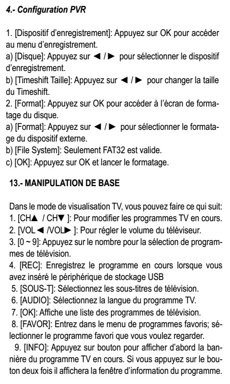

Malheureusement, le mode d'emploi de ce décodeur Fagor n'est pas très explicite sur la possibilité de faire des programmations :(
http://www.fagorelectronica.com/images/download/receptiontv/manuales/tedi5000.pdf

Messagepar jamy00 » 15 Avr 2016 13:06
merci à kiki37 d'avoir cherché le mode d'emploi du dit décodeur.
effectivement, rien d'explicite; d'autant plus d'après ce que j'ai compris, pour utiliser la fonction PVR, il faut un support usb, disque externe.. et que manifestement le DD d'un graveur ne rentre pas là dedans.
sur la télécommande, il y au aussi une fonction timer, comme je l'ai écrit, mais pas décrite dans le mode d'emploi et je n'arrive pas à voir comment rentrer des données lorsque le "tableau (-= s'affiche une ligne avec évènement.. début; fin..) s'affiche
c'est pourquoi je me suis rabattu sur la seule fonction accessible par le menu auquel j'ai accès: entrée d'une heure d'allumage du décodeur et une heure d'arrêt,, mais kmf31, je ne vois pas comment rentrer de n° de chaine dans la programmation ! la fonction permet juste d'entrée une heure de mise route du décodeur et une heure d arrêt. ! donc en fait,une fois allumé mon graveur, je sélectionne la chaine avec la télécommande du decodeur, je vois apparaitre alors la bonne chaine sur mon écran TV et je programme l'enregistrement avec mon graveur en sélectionnant AV2, quelque que soit l'heure; commet le décodeur garderait en mémoire que 15à 17h par ex, c'est tf1, et de 18 à 20h, c'est france 2, par ex (je reconnais ne pas encore avoir testé la configuration, mais avant, je voulais savoir ce que des gens plus doués que moi dans ces domaines pensaient du schmilblick !
je pense que je finirais par acheter un dd externe, mais bon, mon graveur fait aussi lecteur de dvd.. et empiler les appareils, c'est pas mon truc ! donc, pour l'instant, je cherche à m'en sortir avec le matériel dont je dispose :-))
