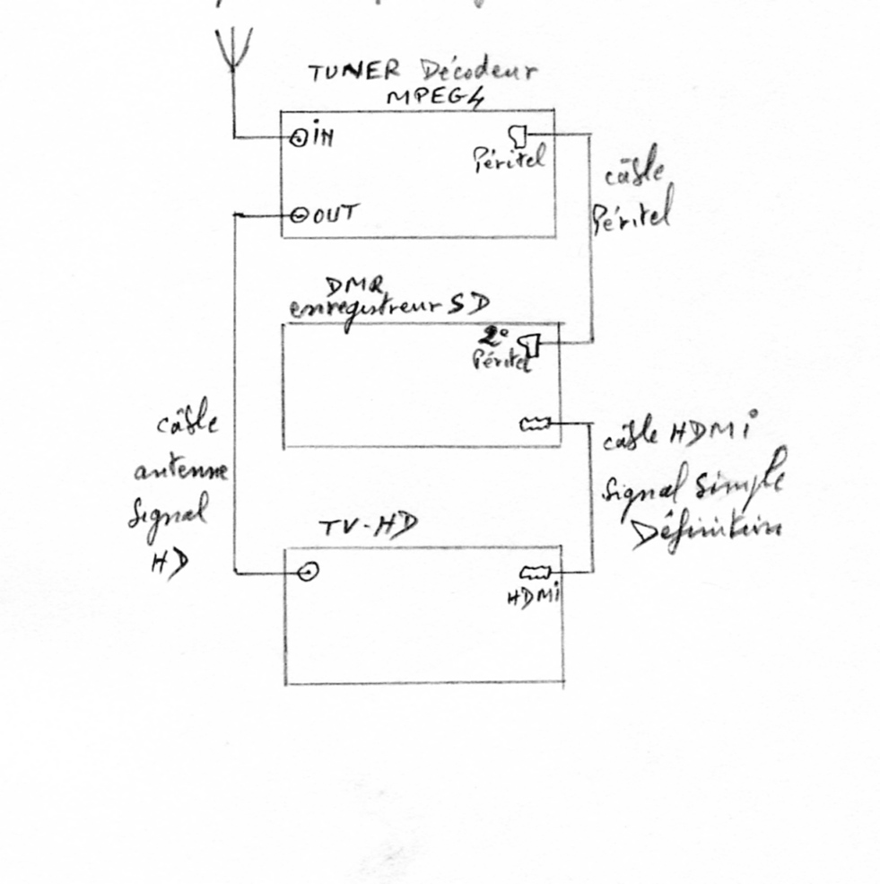

J'ai fait un schema du montage que je devrai faire...si j'ai compris tes explications.
C'est bon ou bien il faut que je rectifie quelque part ?

Jeanlig a écrit:J'ai fait un schema du montage que je devrai faire...si j'ai compris tes explications.
A+
Rien a redire dans ces branchements, tu as tout bon. :D

Merci ! :Couc:

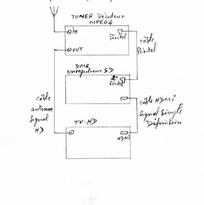

As tu connecté tes appareils comme sur le schéma ci dessous. Si c'est le cas il faut que tu sélectionne sur TV la prise HDMI qui est connecté a l'adaptateur
jamy00 a écrit:catastrophe, impossible, lorsque j'allume ma TV de voir quoique ce soit car signal trop faible, image pixelisée..,
Pour cela il faut activer la liaison "loopthrough" , il me semble que kiki37 en a parlé dans un de tes autres fil de discussion.

en fait ,avant de tester ces branchements, je voulais des avis de personnes plus éclairées que moi ! je me propose de faire les branchements décrits dans le Messagepar Jeanlig » 20 Mar 2015 20:17, ce qui revient presque à votre schéma sauf qu'il n'y pas de HDMI entre adapteur et TV(qu'est ce que cela amène de plus ??); cela va t'il me permettre de récupérer une image correcte (par rapport donc au branchements déjà testés: adaptateur/enregistreur et qui me conduisent à une image pourrie ) et me permettre d'enregistrer une chaine tout en regardant une autre (ou en ne regardant rien), that's the question!
et qu'est ce que la liaison "loopthrough": ou puis je la trouver ?? (avec décodeur, avec cette histoire d'image pourrie, je n'ai accès en fait à aucun menu

jamy00 a écrit:sauf qu'il n'y pas de HDMI entre adapteur et TV(qu'est ce que cela amène de plus ??); cela va t'il me permettre de récupérer une image correcte (par rapport donc au branchements déjà testés: adaptateur/enregistreur et qui me conduisent à une image pourrie )
En branchant le htmi de l'adaptateur sur ton TV cela te permettra de voir le menu et de paramétrer ton adaptateur. Et plus tard de faire tes programmation pour les enregistrements.
Les 2 tuners de ton graveur seront obsolète dans 4 jours.
