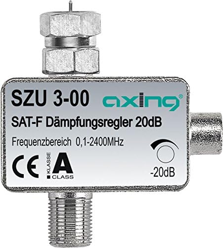

Si je laisse comme ca en passif avec un niveau faible en dessous de 40% je constate aussi des petites mosaïques car signal trop faible cette fois-ci, donc le résultat est le même qu'en branchant l'alimentation pour l'ampli avec un signal trop fort ? a moins de placer un atténuateur de signal entre l'antenne et l'alimentation ?
Comme celui-ci:
https://images-na.ssl-images-amazon.com ... L._AC_.jpg
Sans ampli avec 40% de niveau ce n'est certainement pas un problème de signal trop fort.
L'achat d'un atténuateur est inutile.
