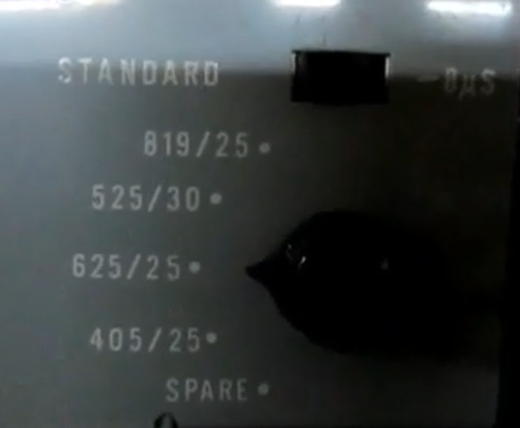

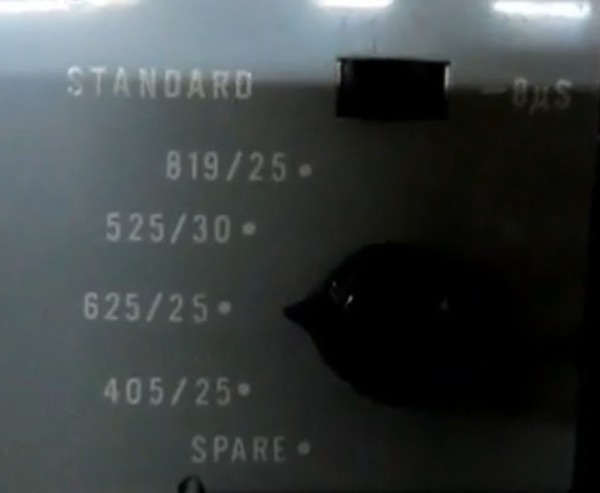

Il faut espérer que les magnétoscopes ampex 2 pouces seront encore valides, ça a l'air d'être une sacrée usine à gaz ces engins :
https://youtu.be/JnqB-QreKp0?t=21
vers 2'26 on voit un panneau de contrôle avec un sélecteur pour choisir le 819 lignes :
