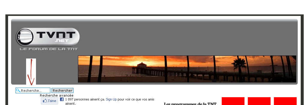

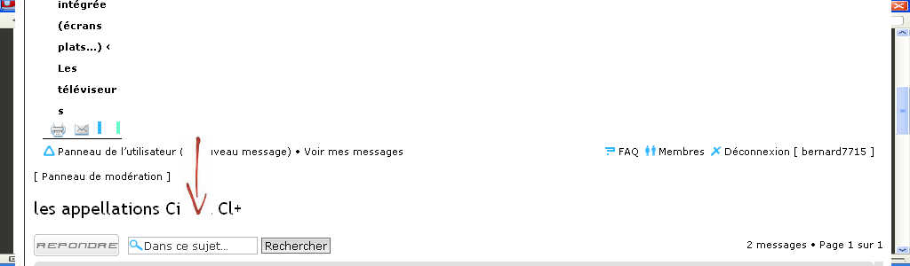

prince59 a écrit: Je suis nouveau sur ce forum et je ne sais pas vraiment comment faire pour savoir si un sujet y a déjà été développé
Il suffi de faire une cherche, cette fonction ce trouve en page d'acceuil pour une recherche sur l'ensemble du forum.
Et dans chaque rubrique pour une recherche dans la rubrique.
