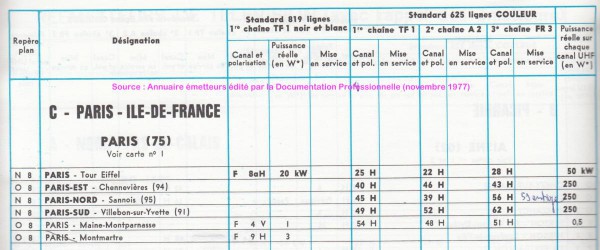

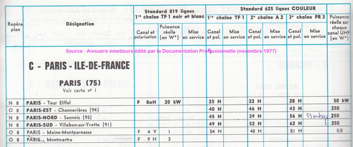

Pour continuer sur le réémetteur Maine-Montparnasse, voici la situation de Paris selon l'annuaire publié par la Documentation Professionnelle en novembre 1977
Messages: 1927

-oM -
Donc il y avait bien un F4V dans le secteur, mais où :gratt:

Messagepar nono 63 » 11 Déc 2022 19:47
La preuve en image ! :D
Par contre je n'ai jamais vu d'antennes UHF pointées vers ce ré-émetteur du Commandant Mouchotte dans les années 90 à l'époque où j'étais parisien du XIIIème arrondissement... :gratt:
Faudra que j'en parle à JMJ3 , je sais qu'il a des infos sur ce fameux site du XIVème arrondissement . :wink:
