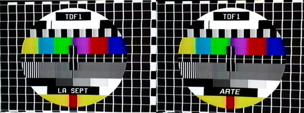

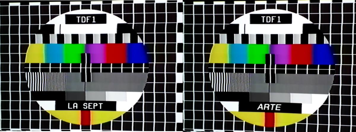

Pour ma part je n'ai pas le souvenir d'avoir vu un panneau test, par contre ayant enregistré les débuts d'ARTE sur TDF1 le 30/5/1992 (soirée inaugurale) ainsi que son arrivée sur le réseau hertzien 4 mois plus tard, le 28/9/1992, au milieu de ça j'ai enregistré 30 mn de la bande annonce du réseau hertzien terrestre, le 22/9/1992 où un défilant annonçait "lundi 28 septembre 19H00" toutes les 3 à 4 mn.
Et vu que j'avais enregistré également le passage de LA 7 à ARTE, voici 2 mires D2-MAC du satellite TDF1 de ces chaînes le 29/5/1992. La qualité n'est pas au top, c'est un enregistrement VHS et j'ai pris les photos sur ma TV 4k avec un boitier de conversion analogique -> HDMI entre le magnétoscope et la TV :wink:

les pavés de définition montaient très haut en fréquence pour ARTE en D2MAC
0,8 MHz; 1,8 MHz; 2,8 MHz; 3,8 MHz, 4,8 MHz; 5,8 MHz
Plus haut que la mire PAL standard Philips, n'allant que jusqu'à 4,8 MHz
Les satellisés ayant un TV couleur grand écran avec liaison RVB pouvaient profiter de cette haute résolution.
Les copies d'écran ressemblent à un enregistrement VHS PAL, j'ai le même résultat sur une vieille cassette numérisée.

Le D2MAC par satellite allait effectivement au-dessus de 5 MHz côté vidéo, par contre la bande passante occupée par la partie numérique (audio et données) avait été divisée par 2 par rapport au D-MAC de façon à pouvoir entrer dans un canal norme B de 7 MHz.
Du fait de la compression temporelle, la bande passante luminance en câble norme B n'atteignait pas 5 MHz.
