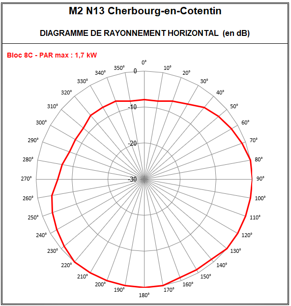

Zone principalement desservie : Cherbourg-Octeville.
Canal : 8C.
Adresse du site : immeuble Bélier, 12, rue de Brie, Cherbourg-en-Cotentin (50).
Altitude du site (NGF) : 80 mètres.
Hauteur d’antenne : 55 mètres/sol.
Puissance apparente rayonnée (PAR max.) : 1,7 kW.
http://morin80s.free.fr/tmp_forum/RNT_Paris/Diag/M2_N13_Cherbourg_8C.png
Vu 410 fois

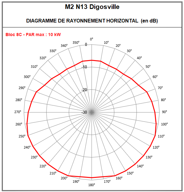

Zone principalement desservie : Cherbourg-en-Cotentin.
Canal : 8C.
Adresse du site : La Cacherie, Digosville (50).
Altitude du site (NGF) : 131 mètres.
Hauteur d’antenne : 101 mètres/sol.
Puissance apparente rayonnée (PAR max.) : 10 kW.
http://morin80s.free.fr/tmp_forum/RNT_Paris/Diag/M2_N13_Digosville_8C.png
Vu 410 fois

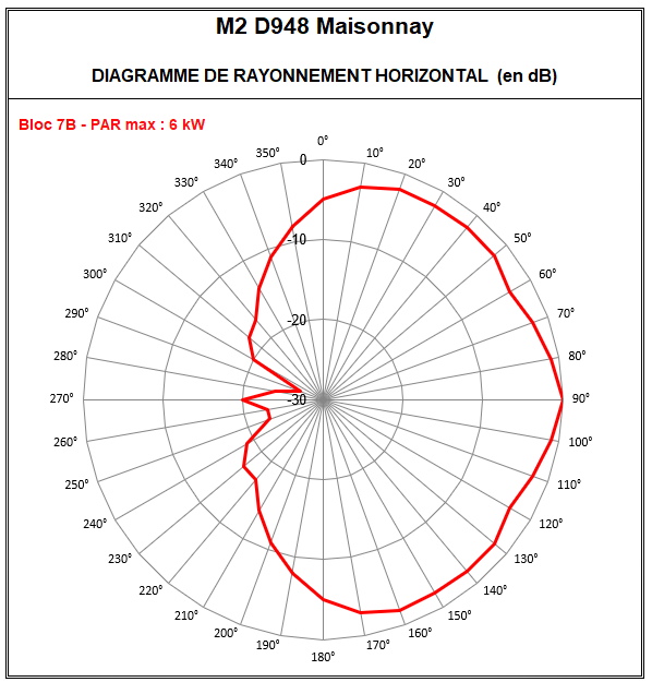

http://morin80s.free.fr/tmp_forum/RNT_Paris/Diag/M2_D948_Maisonnay_7B.png
Vu 410 fois

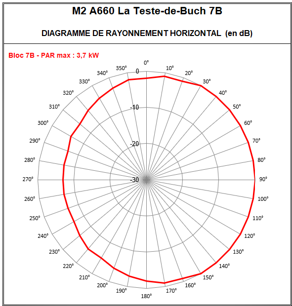

Zone principalement desservie : Arcachon.
Canal : 7B.
Adresse du site : lieudit Camicas, centre radio maritime, La Teste-de-Buch (33).
Altitude du site (NGF) : 42 mètres.
Hauteur d'antenne : 93 mètres/sol.
Puissance apparente rayonnée (PAR max.) : 3,7 kW.
Décision n° 2025-589 du 24 septembre 2025

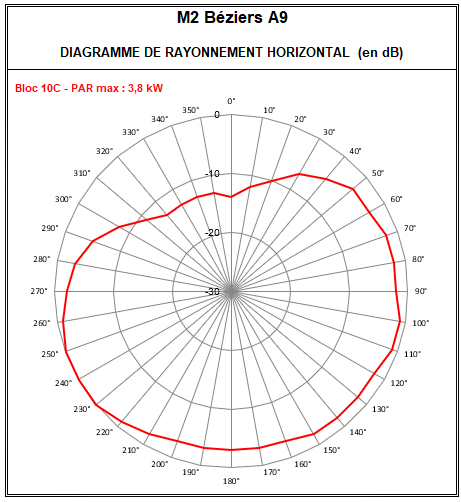

Zone principalement desservie : Béziers.
Canal : 10C.
Adresse du site : château d'eau du Rouat, Béziers (34).
Altitude du site (NGF) : 93 mètres.
Hauteur d'antenne : 42 mètres/sol.
Puissance apparente rayonnée (PAR max.) : 3,8 kW.
Décision n° 2024-902 du 25 septembre 2024
Vu 1129 fois

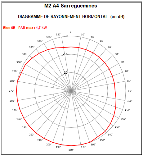

Zone principalement desservie : Sarreguemines.
Canal : 6B.
Adresse du site : rue du Champ-de-Mars, Sarreguemines (57).
Altitude du site (NGF) : 227 mètres.
Hauteur d'antenne : 57 mètres/sol.
Vu 1129 fois
