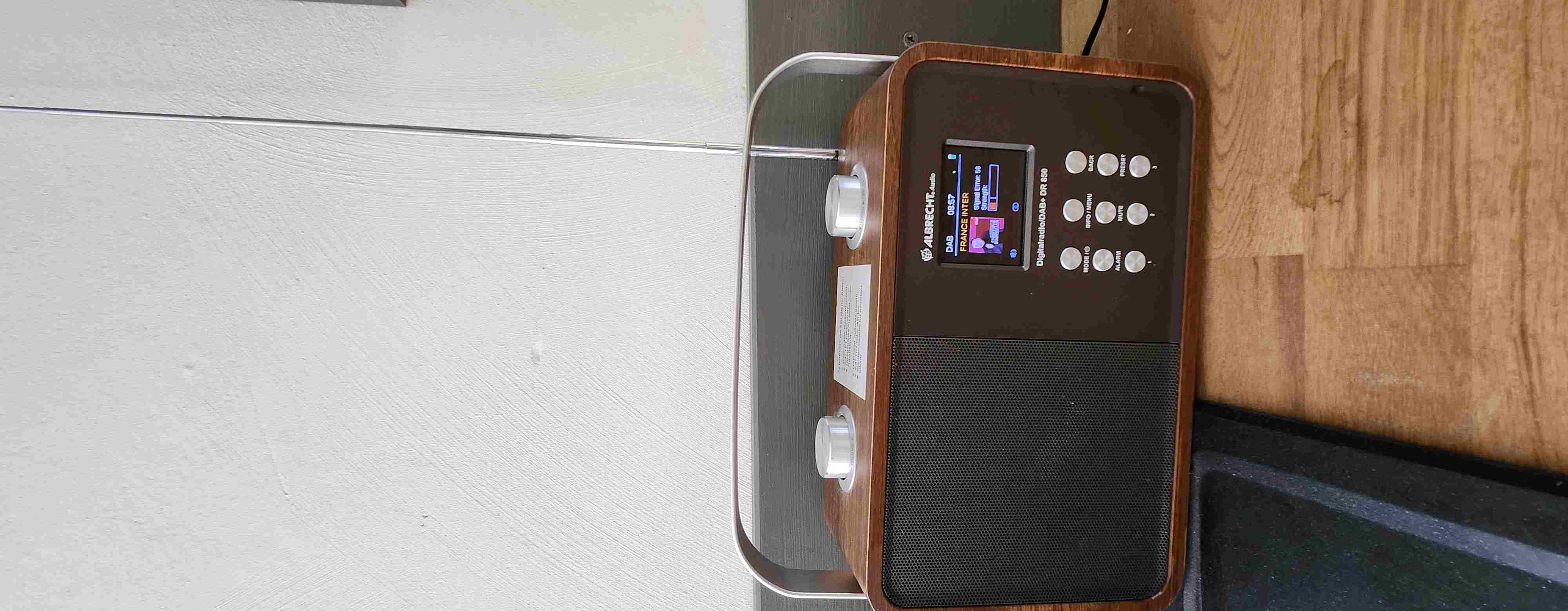

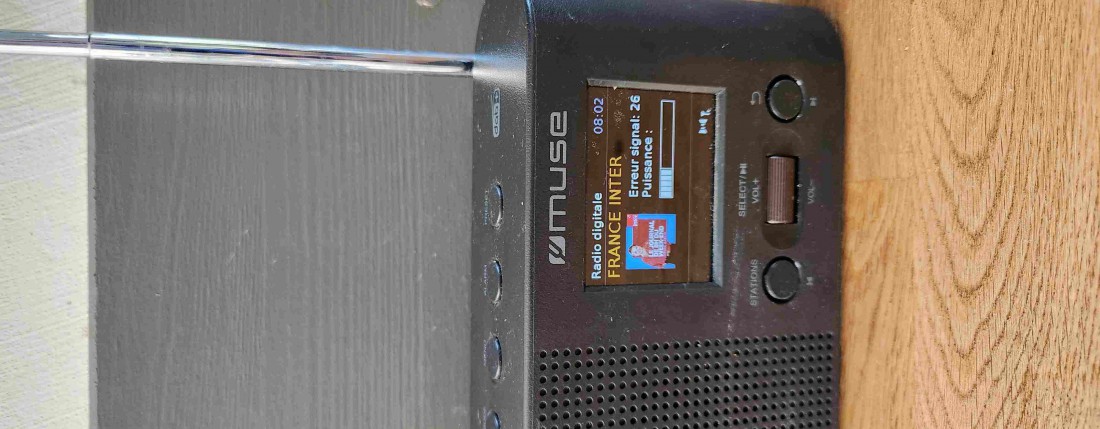

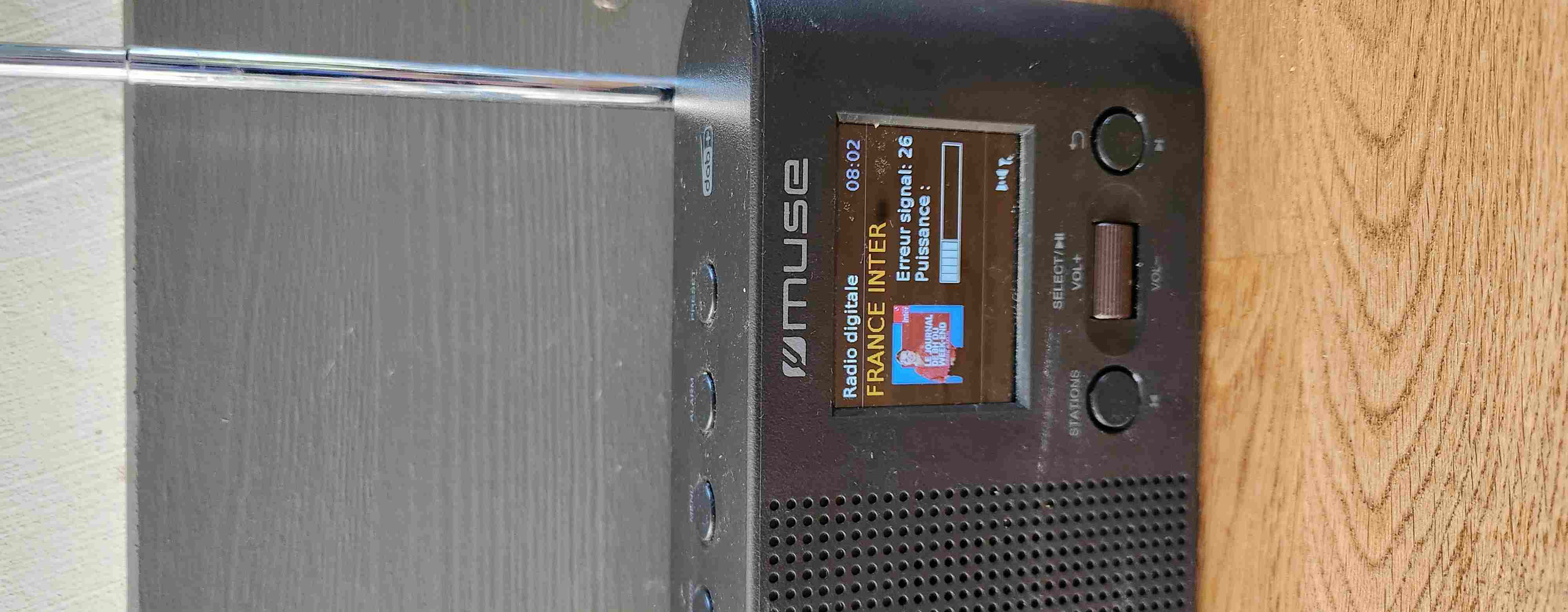

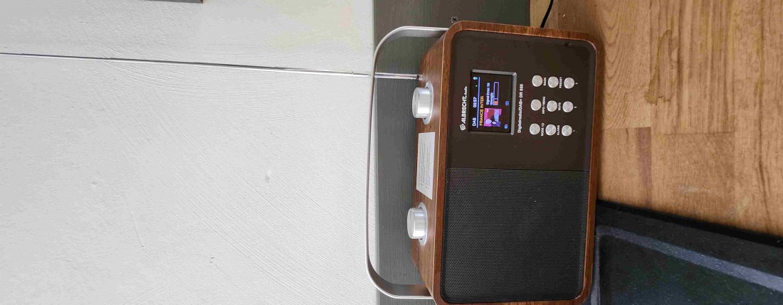

Messagepar PatDeb » 30 Juin 2024 10:41
Merci beaucoup pour vos réponses qui m'aident à mieux comprendre.
Voici sur 2 de mes récepteurs la puissance du signal reçue avec antenne intérieure  : il s'agit du meilleur emplacement à l'intérieur de ma maison et il n'est vraiment pas idéalement placé puisque au niveau de mon évier de cuisine ! J'ai fait des essais à l'extérieur et c'est un petit peu mieux, mais ce n'est pas mon lieu d'écoute. Ma maison est située dans une zone pavillonnaire et sur la carte, il n'y a pas de hauts bâtiments venant faire obstacle. Je regrette l'implantation proche des antennes de Guérande et de Pornichet (12kms) sur des blocs différents qui au final viendraient nuire à une bonne réception des métropolitains sur la région de Guérande.
Selon la carte https://www.rplusd.io/maps/map.php?zone=M2, mon domicile est situé dans la zone à 65 dBµV/m (indoor), il me semble que le signal est plus faible que cela.
