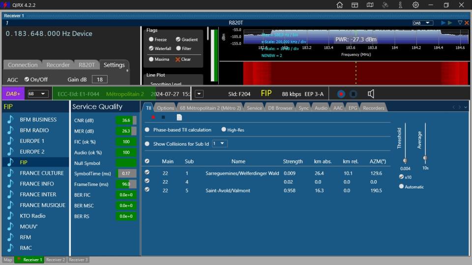

Messagepar DABär » 27 Juil 2024 16:59
Le M2 6B 1,7kW 22-4 a été mis en service à Sarreguemines ces derniers jours.
Towercast, Rue du Champ de Mars, Château d'Eau

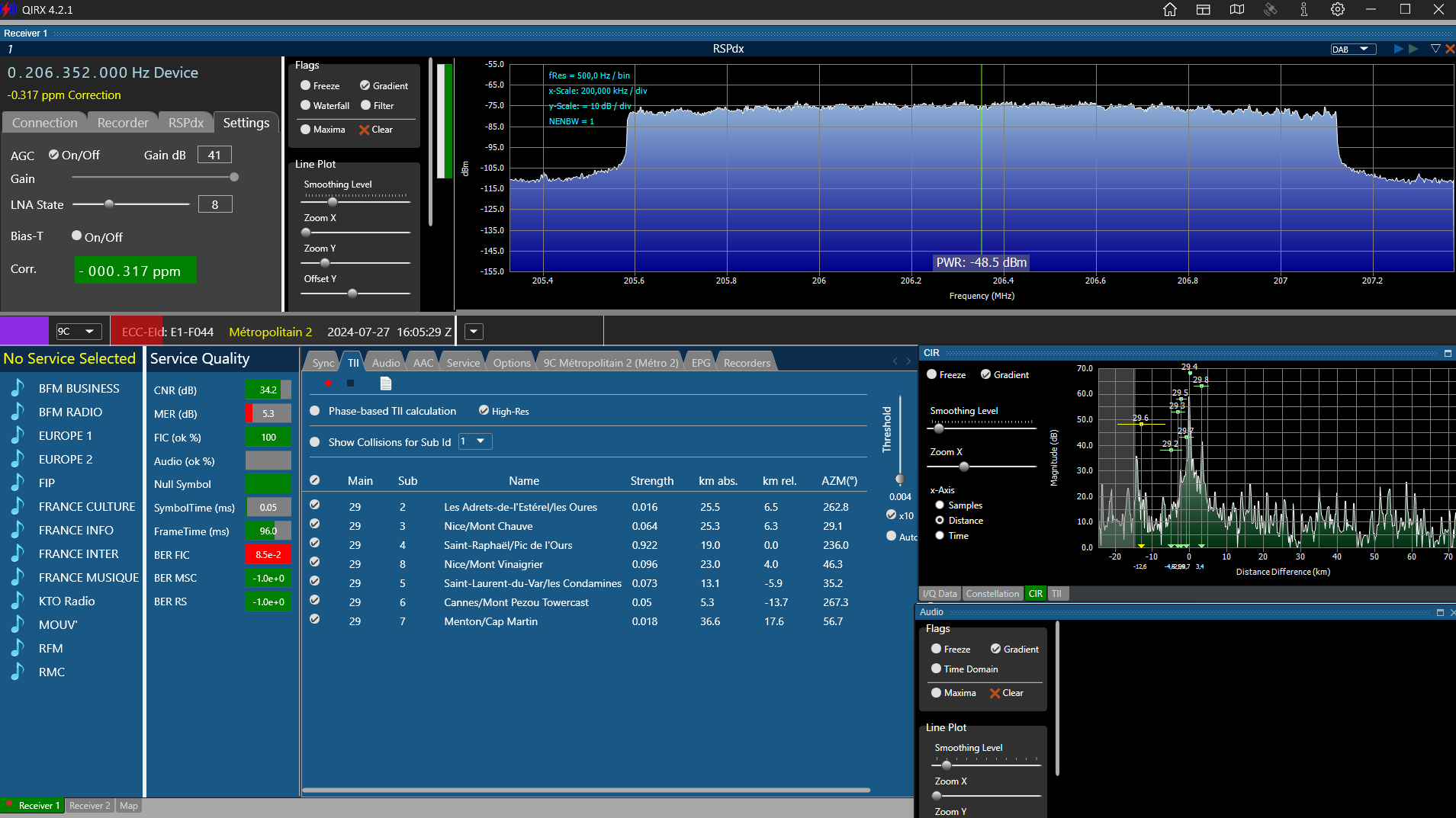

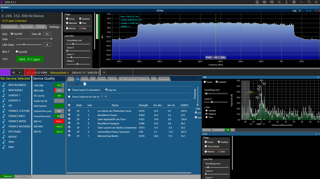

le M2 du Mont Chauve sur les hauteurs de Nice est bien en service depuis plusieurs semaines alors que toujours en gris sur la carte r+d.io DAB mais le TII 29.3 n'est apparu que très récemment.
De plus le signal me semble faible au regard de la puissance et de l'altitude du site, 855m. Sur la copie d'écran ci-après ne pas tenir compte du niveau de signal reçu,en rouge, je dois en effet ajuster le décalage en fréquence de quelques centaines de Hz pour pouvoir décoder tous ces émetteurs.
Concernant le M1 du Mont Agel, le TII est toujours fantaisiste, affiché 5.2 Saint-Malo/les Bergerons et une distance de 893 km !
Et toujours rien sur Menton Gorbio pour une couverture de l'A8 jusqu'à la frontière.

Messagepar Chris12200 » 01 Aoû 2024 21:13
HMT38 a écrit:Bonjour,
Le problème vient surement du Mont Agel. Les techniciens ont sûrement mit un mauvais TII car le TII au Mont Agel est le 16-2. Et oui ça fait beaucoup de distance donc c’est impossible que ça soit Saint Malo :lol: :lol: :lol:

Messagepar invité0726 » 01 Aoû 2024 21:56
Bonjour HTM38,
Merci pour cette confirmation concernant le démarrage du M2 depuis le Mt Chauve.
Les signaux reçus à l'aide d'un SDR Airspy et un dipôle vertical sur le 9C depuis les hauteurs de L’ile Rousse sont plus forts et surtout beaucoup plus stables depuis 3 semaines.
Tout ceci confirme les prévisions envisagées sur ce forum dans la rubrique DAB à Nice avant l'été.
Le Mont Chauve arrose donc bien les cotes Corse en DAB+, aussi bien qu'en FM (constat fait depuis 40 ans).
