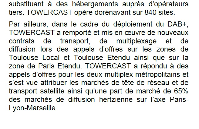

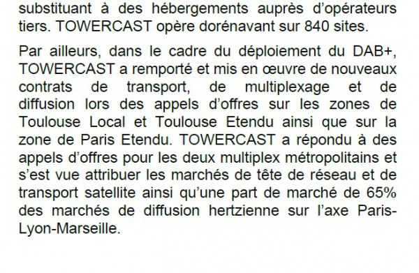

Messagepar Senuphile » 06 Juil 2021 18:16
A propos des deux multiplex nationaux, on peut lire dans un document du groupe NRJ présenté à ces actionnaires, page 47:
lien = https://www.nrjgroup.fr/files/2021/04/NRJ-Group-Document-denregistrement-universel-2020.pdf

Re: [Topic unique] Les deux multiplexes métropolitains (DAB+
Messagepar FabFAMAL » 08 Juil 2021 12:51
Les antennes fleurissent, à priori, sur les sites des mux M1 et M2.
Après le site TDF du Pontet (Avignon) les jours précédents, voici le site TDF de Tournus ou seul le M2 sera émis.
Pas de nouvelles de sites Towercast pour le moment.
Voir : https://www.linkedin.com/feed/update/ur ... 748535808/
