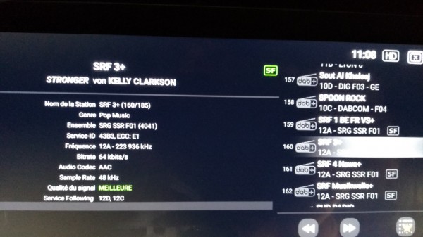

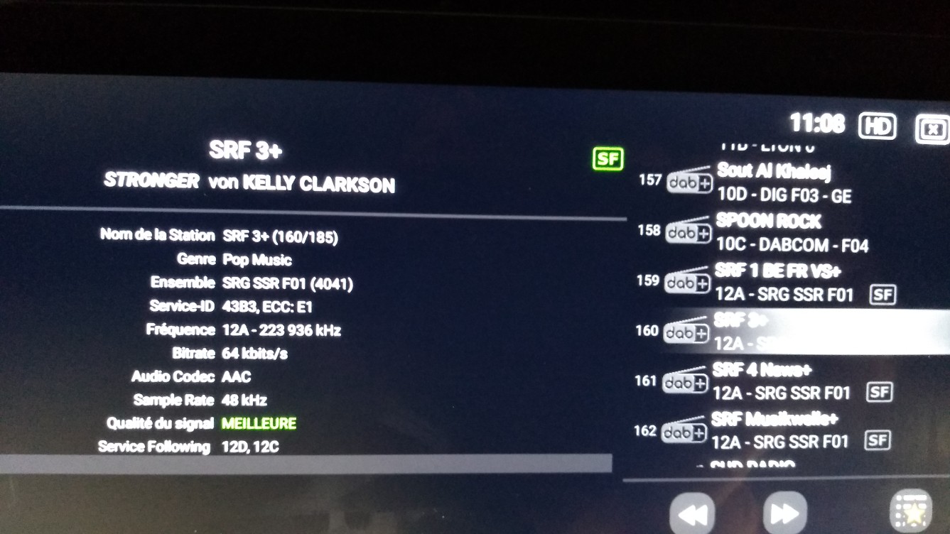

Messagepar HMT38 » 19 Fév 2022 16:05
Bonjour, pour terminer cette discussion sur le suivi de fréquence ou service following, SF en anglais, voici une copie écran d'un multiplex suisse diffusant sur le canal 12A avec la transmission des fréquences alternatives 12C et 12D. Certes, les mux locaux ou régionaux diffusant sur un seul canal ne proposent pas le suivi de fréquence c'est pour cette raison que cette fonction est optionnelle car inutile en Suisse. J ai testé un autre logiciel dab sur mon unité Android, il lance un scan automatique sur le sid de la station en cours d'écoute à chaque perte de signal ce qui est parfois désagréable pour le confort d'écoute mais ça marche. Cette écoute du dab plus en voiture n'est vraiment confortable qu'avec une voiture récente équipée depuis decembre 2020 d'un récepteur Dab double tuner ou d'un autoradio de "marque", Alpine, Pioneer, Blaupunkt etc...
Attach01_20220216_213559.jpg -->
HMT38
