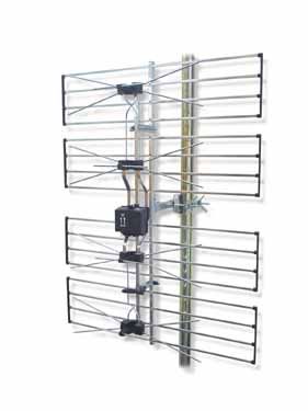

Bonjour j'ouvre un sujet qui je pense peux aider beaucoup de monde.
Celui concernant les principales antennes TNT existantes leurs propriétés leurs spécificités leurs avantages et inconvénients.
Pourquoi choisir un type d'antenne plutôt qu'un autre .
Chacun apparemment à sa préférence concernant le type d'antenne à prendre.
Il y en a qui voit que par la wisi EB66 ou 67 par exemple et qui n'aiment pas les trinappes. Alors pourquoi sachant qu'une trinappe à par exemple plus de gain qu'une Wisi EB67.
Alors il y a sûrement une explication et ce post permettra d'y répondre et aider quelques un à choisir le bon matos.
L'idéal serait l'avis de professionnels car bien souvent beaucoup donnent leurs avis perso sans forcément bien connaître.

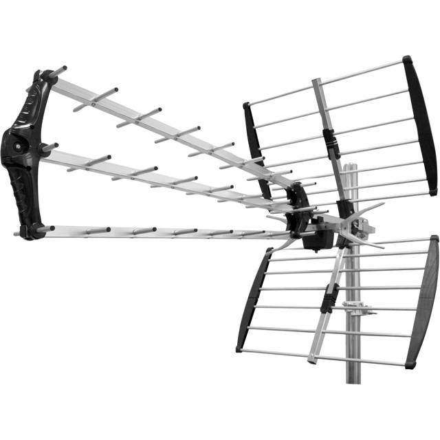

Re: Les differentes antenne TNT
Messagepar boudignon42 » 01 Mar 2017 16:28
i_577938.jpg -->
Et enfin la trinappe
Messagepar boudignon42 » 01 Mar 2017 16:36
Pour moi l'idéal a l'antenne LOG car pas mal de gain et régulier sur toute la largeur de bande et discrète. Je crois qu'elle a 14db de gain et la Wisi 67 a 15 db de gain. Vu la taille ne vaut il pas mieux choisir la LOG ?
A moins qu'il y ait d'autres paramètres à prendre en compte.
Je compte sur les connaisseurs pour m'expliquer les pour et les contres et tout ce qu'il faut regarder pour choisir. Merciiiiiii
Messagepar Anonymous » 01 Mar 2017 21:09
L'Antenne Log n'est pas exempte de défauts :
Gain plus faible sur les canaux élevés.
Montage du câble délicat.
Et surtout fixation en porte a faux qui est une aberration mécanique même si elle simplifie certaines installations
Messagepar boudignon42 » 01 Mar 2017 21:25
Le gain n'est pas beaucoup plus bas que la wisi eb67.1dbi de difference il me semble seulement. Le système de fixation n'est pas commun mais elle est tellement légère cette antenne.
Messagepar Anonymous » 01 Mar 2017 22:02
En haut de bande il y a au moins 3 dB de mieux sur la EB67.
Il n'y a pas de miracle dans le monde des antennes gain et dimensions sont étroitement liés.
Messagepar boudignon42 » 01 Mar 2017 22:07
Le gain que les constructeurs donnent ce n'est pas le gain maxi ? Car sur la LOG ils disent 14 je crois et sur la wisi eb67 15.5 dbi.
Ça ne fait que 1.5dbi.
Et je crois que peu de multiplexe émettent en haut de bande. A moins que je me trompe.
Messagepar Anonymous » 01 Mar 2017 23:20
J'ai la plus grande méfiance sur les gains annoncés par les constructeurs.
Au mieux on peut comparer 2 antennes du même constructeur et encore :D
