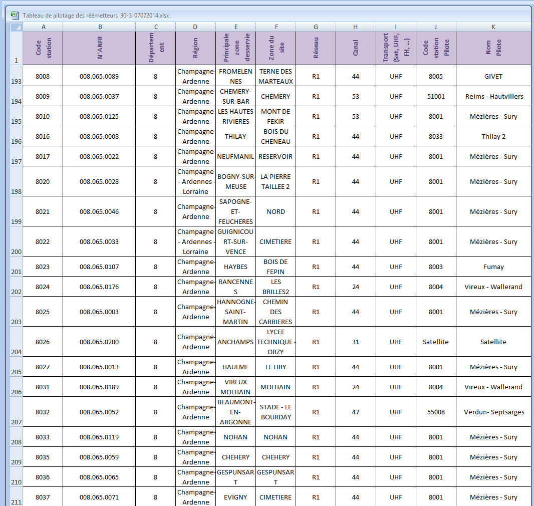

Messagepar bernard7715 » 12 Oct 2017 00:05
julien74 a écrit:vraiment je ne peux pas te dire de quel émetteur pilote dépend tel ou tel réémetteur je vais me tromper à tous les coups. :wink:
Julien, tu trouveras les tableaux de pilotage des réémetteurs et des réémetteurs 30-3 derrière ces liens:
:arrow: Réémetteurs: http://extranet.csa.fr/Extranet_TNT/index.php?tg=fileman&id=30&gr=Y&path=La+radiodiffusion+en-dessous+de+790+MHz&idf=17310&file=Tableau+de+pilotage+des+r%E9%E9metteurs_270114.xlsx&idx=viewFile
:arrow: Réémetteurs 30-3 : http://extranet.csa.fr/Extranet_TNT/index.php?tg=fileman&sAction=getFile&id=30&gr=Y&path=La+radiodiffusion+en-dessous+de+790+MHz&file=Tableau+de+pilotage+des+r%E9%E9metteurs_30-3_07072014.xlsx&idf=18170
Les reemetteurs30-3 sont les émetteurs financés par des collectivités locales ou des entreprises privés.
Tableau de pilotage des réémetteurs 30-3 du département des Ardennes:
Cliquez sur le tableau pour l'agrandir.
