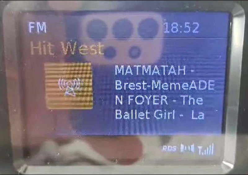

J'apprécie beaucoup le RDS de Fréquence Mutine. Il est équipé du PS dynamique qui affiche [_MUTINE_] suivi du titre ou de l'émission en cours et d'un RadioText qui alterne entre "FREQUENCE MUTINE, LA RADIO ASSOCIATIVE ROCK DE BREST DEPUIS 1982", "www.frequencemutine.fr" et le titre ou l'émission en cours. Le PTY est même présent, c'est "Rock Music". C'est donc un RDS très performant, surtout pour une associative ! :shock:

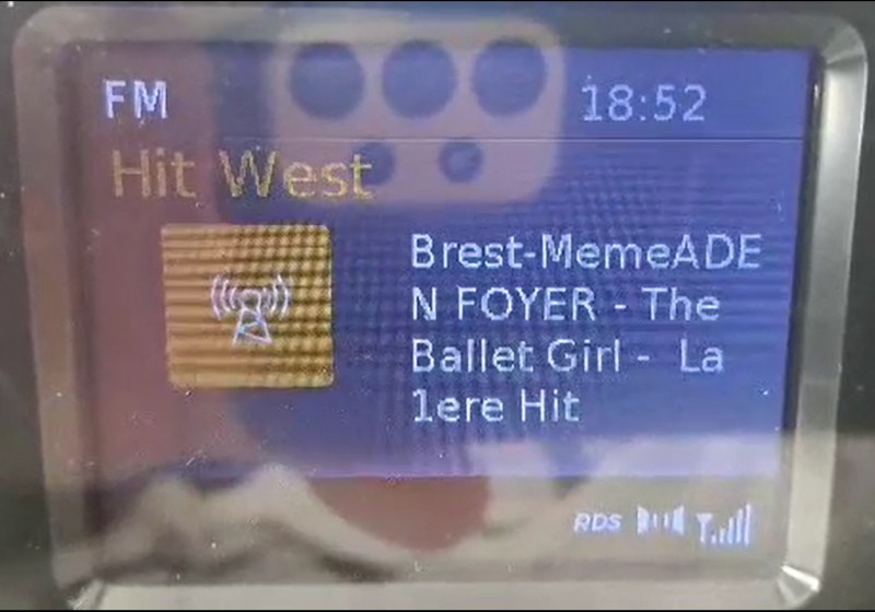

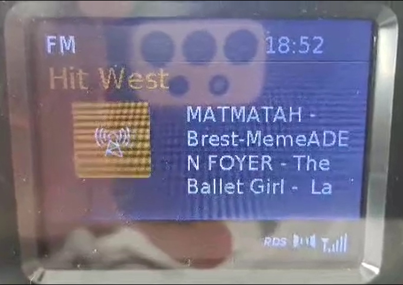

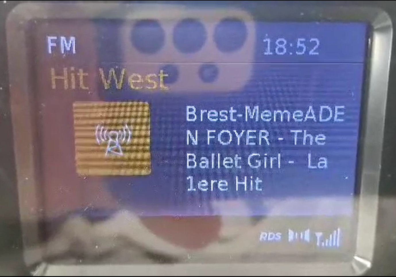

En revanche, le codeur RDS de Hit West a dû subir un bug car toute ma semaine, j'ai vu :
RDS Hit West 1.jpg -->
RadioText figé sur 2 titres !
RDS Hit West 2.jpg -->
Ce RadioText n'a pas bougé pendant toute la semaine !

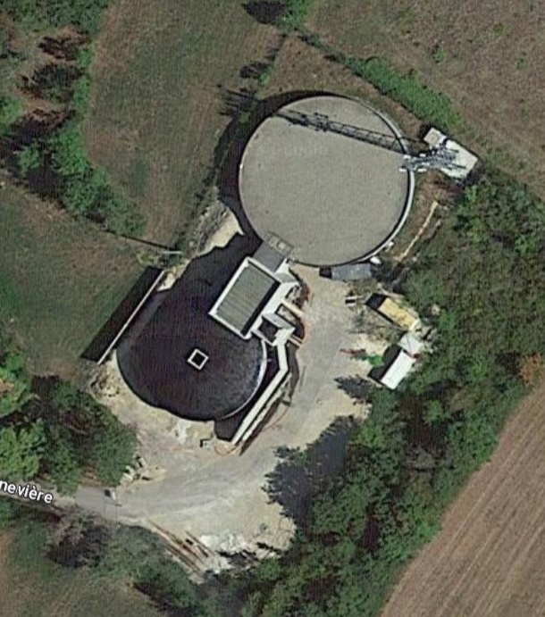

Julien n'avait pas menti : le site est bel et bien caché dans les arbres ! Il se compose d'un simple mât avec le dipôle accroché dessus.
A noter que Hot Radio était en panne lorsque je suis allé sur Belley. Et le 99.5 n'était pas très bien reçu sur Champeillon, peut-être un souci d'émetteur pour le Mont Chaffaron qui tournait en secours :gratt:.
Le paysage : https://photos.app.goo.gl/jajDNQmzHCX9F7SAA.
Photos de l'ancien château d'eau (qui a dû être détruit l'année dernière car les nouveaux réservoir d'eau ont été fondés en novembre 2022) : https://photos.app.goo.gl/R6Q5L8uG4QbVSW7fA.
Vu 1427 fois
La maison sur le chemin des 2 réservoirs d'eau et des 2 sites est une vieille bicoque en ruine. C'est elle qui m'avait dissuadé d'y aller il y a 3 ans, je croyais qu'elle était encore "habitée". Ce chemin est l'impasse de Chenevières.
