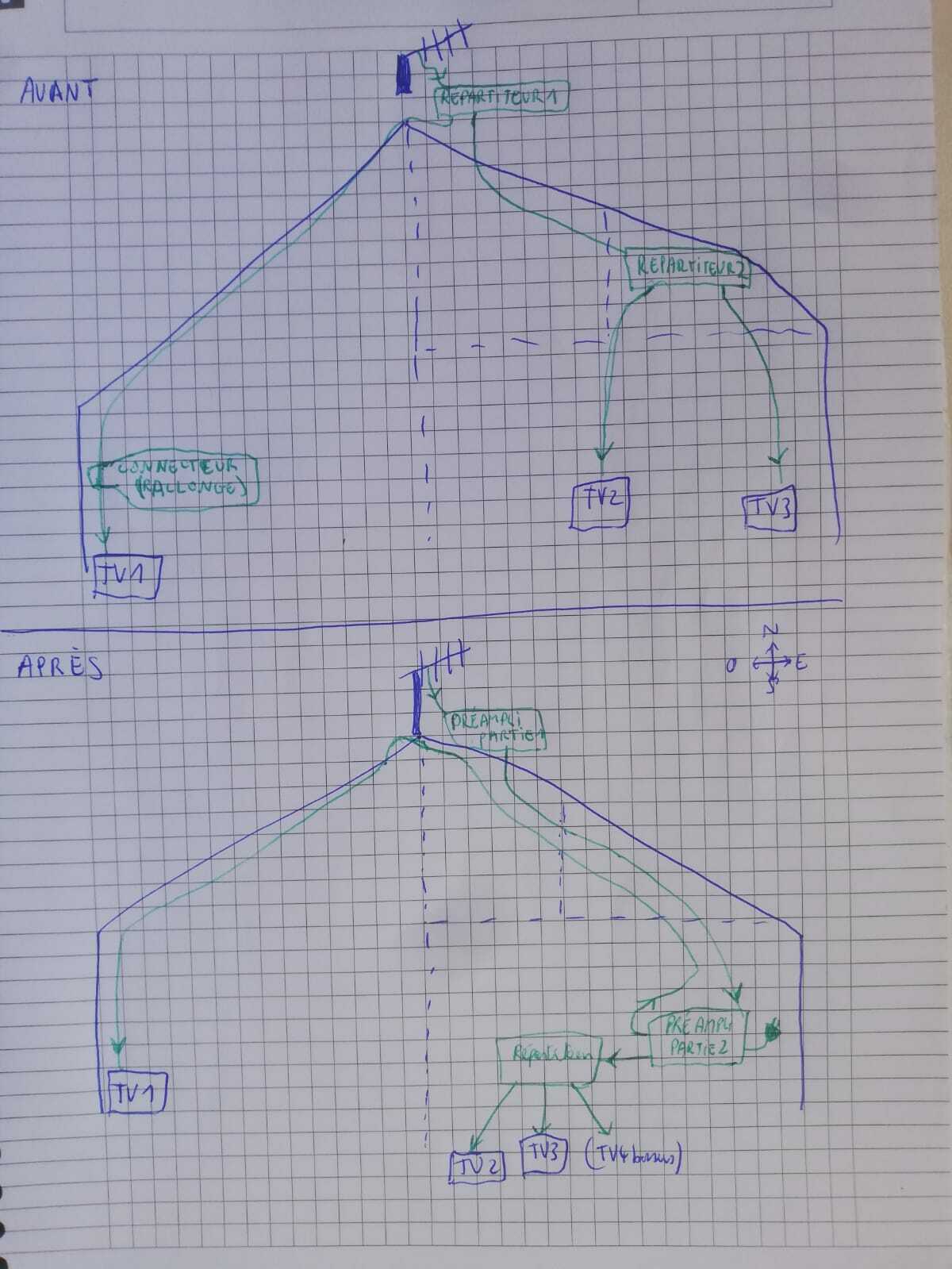

Oui en effet mon plan c'est:
1) changer les cables (obligé pour tenir la longeur de la nouvelle instalation que j'ai en tête) et ça supprime un connecteur/rallonge
2) passer de 2 répartiteurs à 1 seul (neuf si besoin)
3) ajouter un préampli
Voici un schéma avant/après qui résume ce paragraphe que j'avais écrit:
Ce que j'avais écrit :
Ribondo a écrit:
L'une de mes idées: je mets l'amplificateur côté Est avec le boitier intérieur près de la TV2 ou TV3, afin d'avoir la prise de courant qui va avec, (donc à la louche 15m de cable) , puis le dédoublement de l'ampli va vers d'un coté un T qui fait TV2 et TV3 (voir + TV4) et de l'autre un long cable qui fait le chemin inverse pour retrouver la TV1 (à la louche 20 à 25m plus loin).
=>Cette idée est elle cohérante et réaliste niveau pertes de signal?
Dans l'immédiat j'ai acheté le préampli que je comptais monter aujourd'hui voir si ça répond à ma problématique principale.
Je pars demain donc le reste de l'installation je compte le faire quand je reviens cet été.
Vu que avant l'usure l'ancien plan fonctionnait je pense que le nouveau sera bien meileur.
=>Mais avec votre expérience si vous pensez que ça mérite un travail plus fin et plus professionnel je vais peut être ne rien faire et voir avec un pro cet été ?
Merci
Ribondo

Re: Ma qualité de reception TNT est mauvaise par période = m
Messagepar julien74 » 13 Mai 2021 13:16
Actuellement avec ton installation existante tu reçois quand même une grande partie des chaînes TNT sans que l'antenne soit amplifiée. :wink:
Donc forcément en amplifiant le signal au niveau de l'antenne ça va forcément améliorer la réception TNT.
Le pré-ampli Tridôme amplifie le signal de l'antenne ce qui veut dire que si tu branches le pré-ampli Tridôme tu dois forcément avoir une amélioration de la réception TNT.
Dans le cas contraire ça veut dire que le pré-ampli est en panne qu'il ne fonctionne pas qu'il est HS.
De ce fait à coup sûr le pré-ampli Tridôme va sûrement améliorer la réception pour faire en sorte que le R1 et le R2 soit enfin reçu en permanence.
C'est déjà très bien pour dépanner en urgence.
Par la suite cet été rien ne t'empêchera si tu le souhaites de peaufiner en améliorant l'installation en revoyant le câblage, en revoyant les répartiteurs si besoin.
Ton antenne est un modèle basique mais j'ai l'impression qu'elle fait quand même le job, ton pré-ampli est commercialisé par Optex qui est une marque qui existe depuis longtemps donc pas trop d'inquiétude.
Concernant 4G et 5G, le vendeur t'a dit des bêtises, le mieux c'est de prendre le modèle 5G.
4G ça veut dire que le pré-ampli ne couvre pas les canaux UHF 60 à 69.
5G ça veut dire que le pré-ampli ne couvre pas les canaux UHF 50 à 69.
C'est un paramètre à prendre en compte quand tu habites à moins d'1 km d'une antenne-relais de téléphonie mobile pour éviter qu'elle brouille ta réception TNT.
