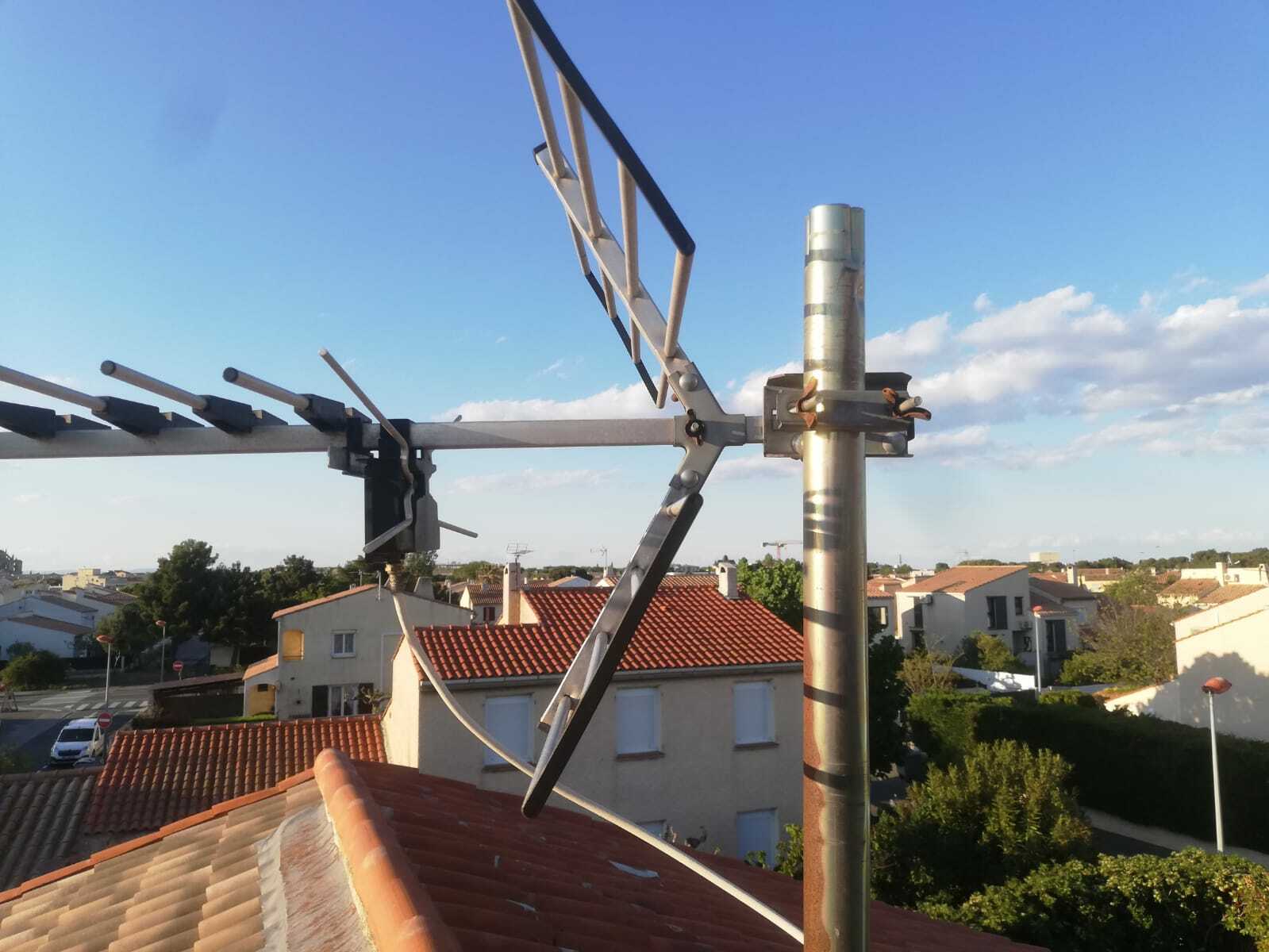

Aurais-tu la possibilité de nous faire une photo de ton antenne prise depuis ton jardin ou ta terrasse? :wink:
Ton antenne date de la TV analogique (avant 2005)?
Ton antenne avait été installé par un antenniste à l'époque?
Ou de la rue <----
Ok, c'est la plus basse, l'autre est au voisin:
bernard7715 a écrit:
Ou de la rue <----
Ou du toit :)
C'est moi qui ai remplacé l'ancienne antenne des anciens proprios de la maison par la nouvelle, c'était après l'arrivée de la TNT mais avant qu'elle soit exclusive, je ne sais plus l'année ni le modèle (voir photo), mon père a du l'acheter dans le magasin de bricolage dont j'ai parlé pour mon ampli mais je ne trouve pa le modèle sur le site du magasin ni sur le site de la marque qu'ils revendent principalement (c'est le magasin de bricolage a coté de l'hypermarché justement et situé juste avant de quiter la ville en direction des plages 8) ) (je ne sais pas si je peux cité des marques, après tout on est à la télévision(NT) ici :gratt: )
