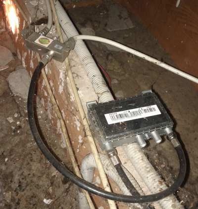

Un conseil met un bouchon 75 ohms sur la sortie inutilisé du répartiteur ou mieux si tu n'as que 2 prises sur ton l'installation remplace le répartiteur par un a 2 sorties. Cela te donnera quelques db de plus.

J'ai essayé en shintant le préampli et ca ne trouve rien.
On me rapport un ampli demain. Je testerai bien que j'ai pas de préampli en attendant l'alim conseillé par le poilleneux.

palpain a écrit: J'ai essayé en shintant le préampli et ca ne trouve rien
il faudrait tester l'antenne en direct vers une seule prise car le répartiteur en 3 te mange environ 10 dB
un pré-ampli non alimenté se comporte comme un gros atténuateur et ne laisse quasi rien passer
il faut vraiment le débrancher complétement entrée et sortie y compris si tu essayes un simple ampli
Re: Maison avec antenne mais pas de TNT
Messagepar Izentrop » 15 Déc 2012 18:59
palpain a écrit:J'ai essayé en shintant le préampli et ca ne trouve rien.
Pour cela, il faudrait raccorder le cable du téléviseur directement sur l'antenne sans passer par le répartiteur ni le boitier avec code barre.
Si de cette façon, il n'y a pas de réception, l'antenne est défectueuse et ça ne fonctionnera pas non plus avec l'alimentation et encore moins avec un ampli.
Par ailleurs, il faut supprimer le boitier au code barre qui semble être un ancien coupleur d'antennes.
Mettre un bouchon sur la sortie inutilisée ou un répartiteur à seulement 2 sorties.

Messagepar palpain » 29 Déc 2012 23:57
Ca marche avec l'alim. :)
Le préampli avait besoin de ca (le préampli est le boitier au code barre).
J'ai aussi acheté des bouchons mais mon test en volant sans bouchon fonctionne.
J'ai toutes les chaines de la TNT sur ma Freebox. GOOD
