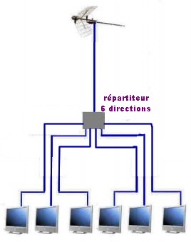

Attention, si ton électricien ne connait rien en antenne, précises-lui que chaque prise d'antenne doit arriver au même point:
distribution en "étoile" comme ci-dessous
Vu 1444 fois
et pas en "série" (repiquage de prise à prise) comme je l'ai vu (entre autres dans une longère) et qui est par la suite inexploitable :(
