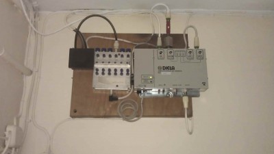

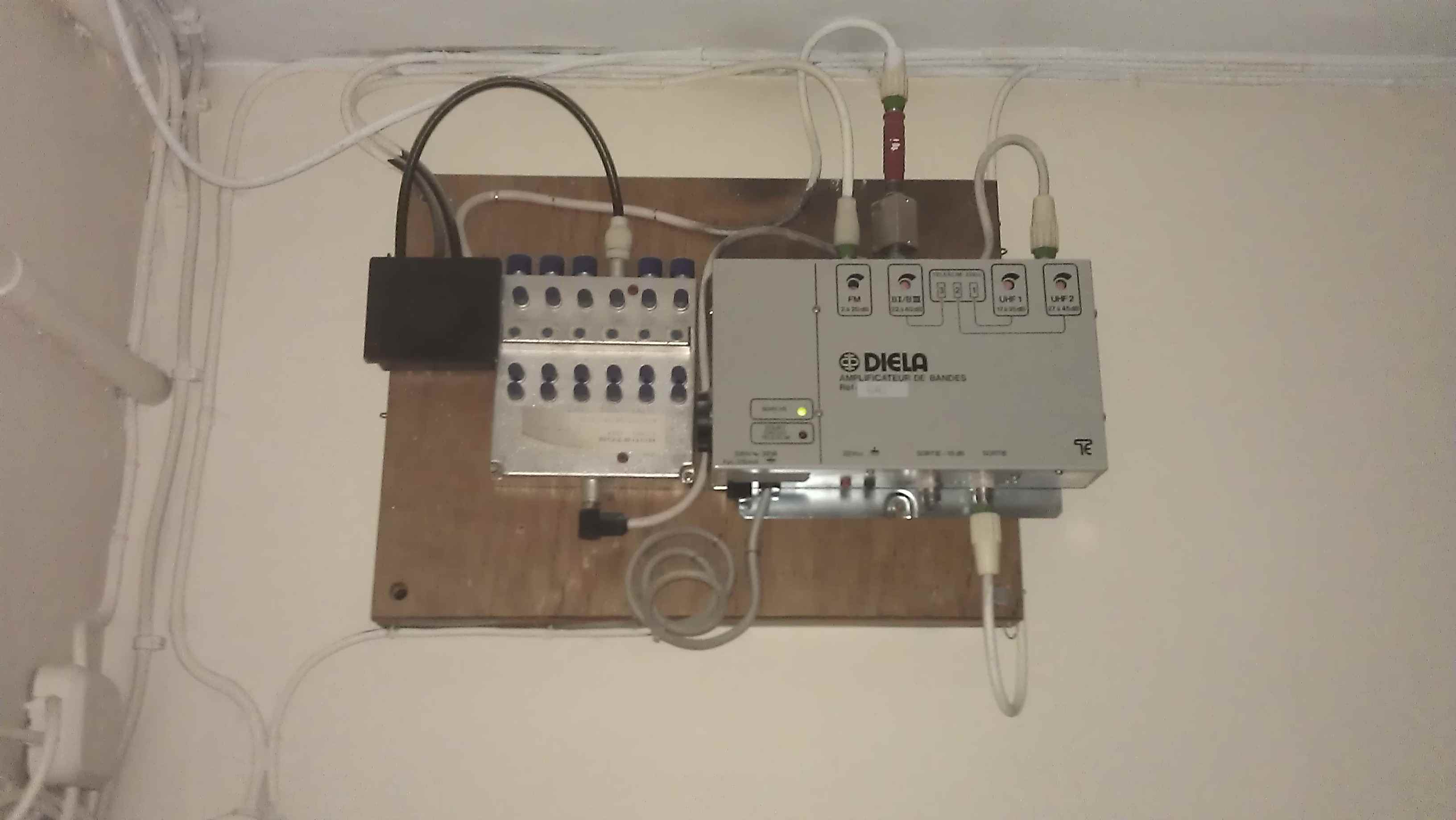

Comment faite-on pour joindre une photo de l'installation au dernier étage?
Quand je tente de joindre un fichier, après avoir fait "parcourir", et "Ajouter un fichier", j'ai l'impression que rien n'est transmis...

Messagepar DavidParis11 » 20 Juil 2013 19:20
Merci Johnny, je vais commencé par passer en fiches bleues, je ferai ça demain.
Et voici la photo:

Messagepar vidéo-33 » 20 Juil 2013 20:11
Bonsoir.
Une photo vaut mieux qu'un long discours. Comme tu peux le voir il y a un filtre égalisateur 6 canaux placé
juste avant l'ampli : il est probablement réglé pour d'anciens canaux analogiques
Le plus simple pour essayer est de le supprimer c'est à dire de relier directement l'arrivée antenne du toit
à l'entrée de l'ampli
Tu places simplement le câble noir directement sur UHF2 à la place de celui qui vient
de la sortie du filtre
