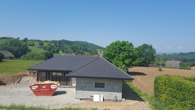

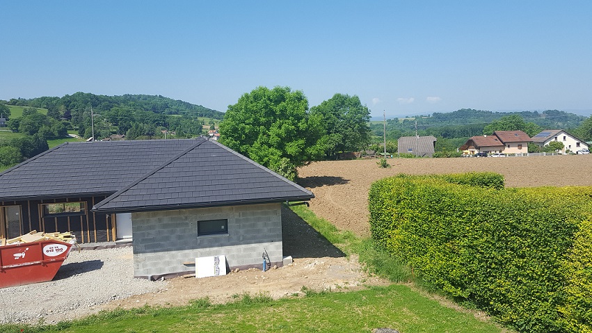

Messagepar Bruno7374 » 27 Mai 2017 11:40
bonjour,
alors pour etre précis je vous explique ma situation geographique.
alors sur le coté de ma maison je vois le semnoz, si je me trompe pas ça veut dire que la direction est sud est par rapport a ma situation de ma maison
donc pour le mont du chat je suis direction sud ouest, dite moi si je me trompe..
ci joint photo direction sud ouest

Messagepar julien74 » 27 Mai 2017 19:30
Bruno, il me semble qu'à droite des 2 arbres la montagne au fond c'est la montagne du Chat.
Dans le voisinage, vois-tu des antennes tournées vers le Chat?
Est-il possible de mettre ton antenne en façade de ta maison?
La radio qui brouille c'est 103.9 qui est mal reçue à cause de RMC sur le 104.2?
