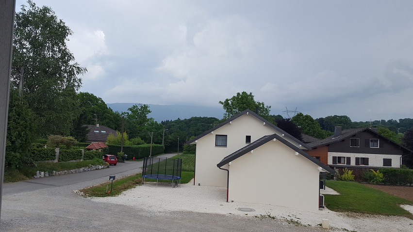

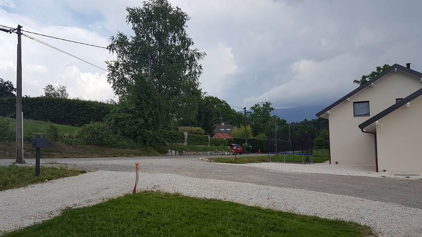

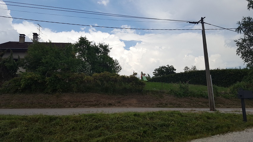

Messagepar Bruno7374 » 31 Mai 2017 16:50
Je suis pas contre caravanne mais ca va marcher mieux qu'avec mon antenne ?
ou je dois carrement acheter une autre antenne ?
ci joint les photos direction annecy et semnoz
pas mal de nuage

Re: Manque chaîne groupe m6 canal 55 annecy
Messagepar julien74 » 31 Mai 2017 21:26
Superbes les photos merci :D
On voit l'antenne du voisin tournée sur Annecy et en effet ta vue est vraiment bouchée. :?
Les antennes datent de la TV analogique durant laquelle la 5 et la 6 étaient uniquement sur Annecy mais pas sur le Chat.
Tu vois bien le sommet du Semnoz mais la vue vers la Jeanne est masquée.
Oui ça va mieux marcher car l'antenne de caravane a un vrai râteau sous la coque dont + de gain.
ça sera forcément meilleur aussi bien sur Annecy que sur le Chat.
Le prix est modique 25€ et en plus tu peux la ramener si ça ne va pas.
Vois-tu où se trouve le petit réémetteur TV analogique de Corsier avec une parabole au pied du pylône?
