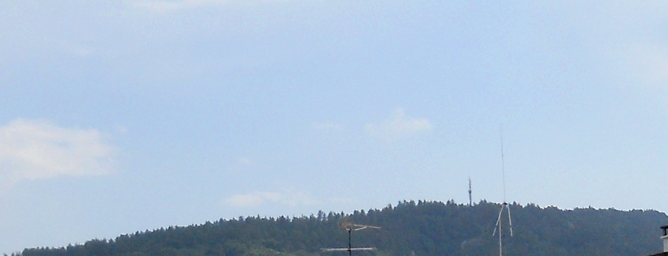

Messagepar neris43 » 01 Juin 2017 16:34
Julien74 a écrit le 1 pai 2017 13:14
"Pourrais-tu nous faire une photo de la vue que tu as en direction du belvédère de la Jeanne / La Visitation depuis ta rue (ou plutôt de ton absence de vue si tu as des collines qui bouchent la vue vers cette partie basse des premières pentes au Nord du Semnoz)?
Relais annecy - 2.jpg -->
(je n'arrive à ajouter la vue générale prise avec l'antenne "dans" le dos)
J'avais eu les mêmes pbs de réception, je me doutais bien que c'était un problème d'émetteur, car je suis pile-poil en face.
Dans les années 60, j'habitais à Montmartre, face à la Tour Eiffel, il fallait intercaler un atténuateur entre l'antenne et le téléviseur.
Néris43

Messagepar julien74 » 01 Juin 2017 18:45
Merci beaucoup Néris :wink:
Mais je demandais depuis la rue de Bruno pour voir les obstacles qui lui bouchaient la vue en direction du pylône.
Je connais bien le pylône depuis tout gamin que je l'observe quand je suis de passage sur Annecy. :D
Ce pylône diffusait la radio que j'aimais tant dans les années 90 Fun Radio sur le 102.1 avec du rock, de la grunge et des libres-antennes.
Fun Radio Annecy 102.1 que j'avais tant de mal à capter enfant quand j'habitais près d'Annemasse.
