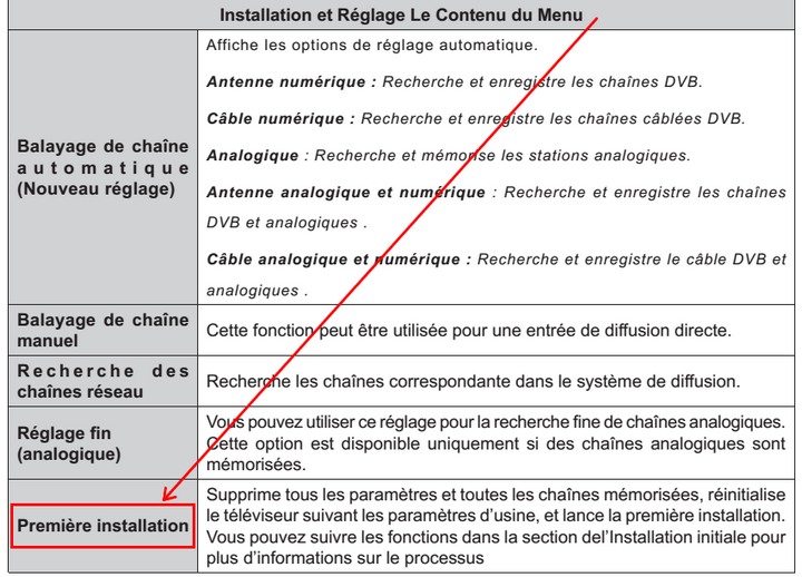

Messagepar kiki37 » 12 Avr 2016 10:07
sapardanis a écrit: je n'ai pas fait de réinitialisation sorite d'usine, je ne sais pas si ça existe sur mon téléviseur et je ne sais pas faire,
Il faut que tu ailles dans le menu "installation et réglages" et que tu choisisse "première installation"
