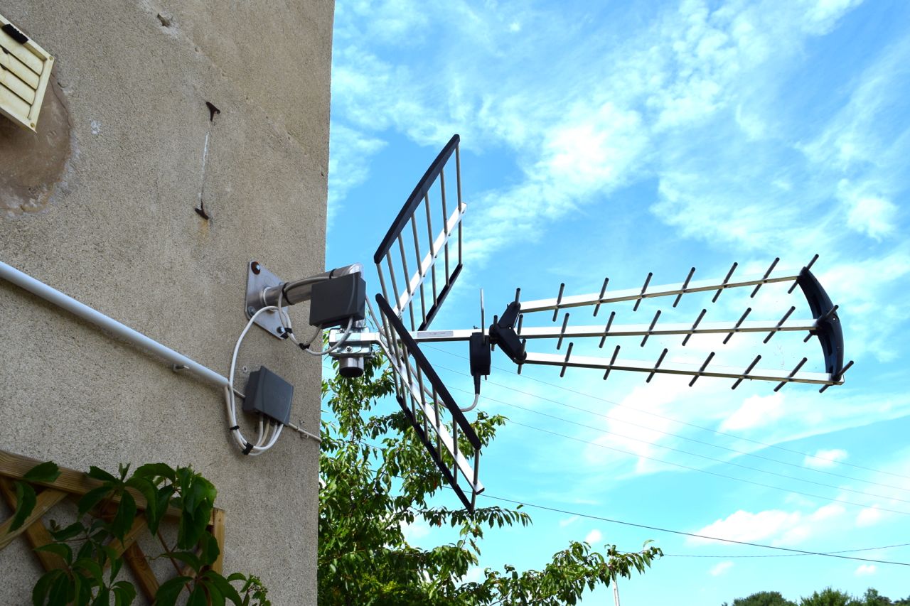

Pourrais-tu nous faire une photo de ton antenne prise depuis ton jardin ou ta terrasse? :wink:
Tu as 1 antenne sur le mât? Le pré-ampli est fixé sur la partie basse du mât?

Je vous fais la photo de l'antenne. Nous avons de la chance, puisqu'elle est a notre niveau sur le mur, et non sur le toit. Ceci est un advantage, puisque l'emetteur est en dessous de nous en altitude. Si l'on etait sur le toit, je crois que l'on ne recevrait pas de signal du tout de Tain. Par contre, peut-etre on recevrait celui du Ventoux. Mais est-ce mieux, vaudrait-il la peine de changer? (photos a venir par la suite)

DSC_0004.jpg -->
Antenne sur le mur
