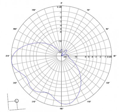

Ce ne sont pas des diagrammes de rayonnement établis d'après des relevés sur le terrain, mais seulement des diagrammes des limitations de rayonnement telles que ces limitations existent.
Même si le résultat n'est que théorique, je pense qu'il donne une assez bonne idée du rayonnement des émetteurs.
En tout cas ce sont les seules données concernant le rayonnement dont on dispose, c'est mieux que rien.

Anonymous a écrit:Bof c'est tous les mêmes.
Et si vous croyez que pour un émetteur de quelques watts on a les moyens de payer les heures de vol en hélico pour relever
des diagrammes canal par canal faut vite redescendre sur terre en 2016 :D
Je ne comprends pas ta remarque.
Cela n'a rien à voir avec des relevés, ce sont des gabarits maximum de rayonnement à l'intérieur duquel le diagramme de rayonnement réel doit se trouver.
C''est ce que le CSA et l'ANFR imposent au diffuseur de respecter, notamment pour ne pas gêner d'autres émetteurs.
Anonymous a écrit:Le CSA frise le ridicule en publiant de telles choses totalement théoriques sorties tout droit d'un catalogue.
Et si un constructeur a réussit l'exploit de faire une antenne ayant rigoureusement le même diagramme sur tous les canaux
j’espère qu'il a déposé le brevet sinon sa réputation va en pâtir. :D
Il est bien évident que le diagramme réel sera légèrement différent d'un canal à l'autre et qu'il ne sera pas avec des angles droits mais il ne devra pas dépasser les limites de ce gabarit.
Tu penses que c'est au CSA de publier le gabarit de rayonnement réel des antennes ?
Messages: 23703
Re: Manque les chaine M6,w9,6ter arte
Messagepar Anonymous » 06 Juil 2016 12:35
Oui mais justement cela induit les gens en erreur.
Quand on voit des gabarits avec des trous de 10 dB dans des angles de quelques degrés
on peut penser qu'il n'y a aucun problème si on est au bord du bon coté.
Hors soit le gabarit n'est pas respecté soit on perd 8 dB minimum avec de grosses disparités selon les canaux .
Tout cela donne une fausse impression de rigueur surtout pour de tous petits émetteurs ou on sait que si vraiment on
veut 10 dB d'affaiblissement dans un azimut et qu'on en a que 8 on baisse la puissance du canal concerné de 2 dB et basta
on va sûrement pas changer l'antenne et affecter tous les multiplex.
Pour les gros émetteurs c'est pas mieux voir le canal 28 de la TE qui n'a baissé que de 3 dB depuis qu'il diffuse les locales.

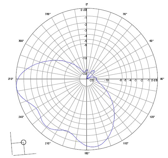

Messagepar Xarann » 06 Juil 2016 12:50
Voici pour illustrer le diagramme de rayonnement de Tournon. PAR Max 4W
