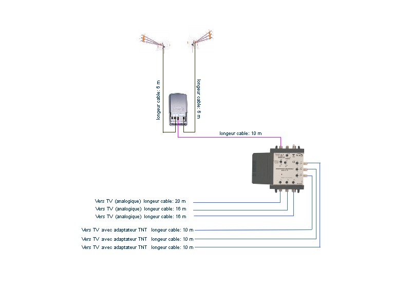

Bonjour voici mon soucis
Je reçois la TNT via l ‘émetteur de Valenciennes (Marly)
Certains chaînes sont parfaites alors que d’autres il y a un problème sur la qualité signal
Cela concerte surtout le canal 52 et parfois le canal 35
J’ai essayé diverses manipulations, genre : diminution ou augmentation du gain ampli vers les TV considérées, sans amélioration
Quelqu'un peut –il me venir en aide
Voici ma configuration
2 antennes UHF large bande tri nappe.
Raccordement par connecteur F., sortie 75 ohms.
Canaux reçus : 21 à 69 (470 à 862 MHz).
Gain : 10 à 18 dB.
Rapport AV/AR : 30 dB.
Raccordement par fiche F.
Compatible TNT.
Liaison (vers coupleur) câble coaxial type 17VAT blanc 75 ohms (deux fois 6 m)
Coupleur entièrement blindé regroupe les signaux de deux antennes tri nappe UHF large bande . Caractéristiques : compatible TNT.
Connexion par fiche F femelle 75 ohms.
Perte entre entrée et sortie \< 1,5 dB.
3 entrées : une bi-FM et deux UHF.
Liaison (vers ampli répartiteur)câble coaxial type 17VAT blanc (une fois 10)
Amplificateur et répartiteur des signaux TV terrestres analogiques ou numériques (TNT) et FM sur 6 téléviseurs.
Prévu pour être utilisé avec les antennes amplifiées, il gère la télé alimentation en 12 V
Les réglages des gains se font individuellement en entrée comme en sortie pour un ajustement parfait.
Caractéristiques :
1 entrée pour antenne TV UHF et/ou VHF. Bande passante : Blll + UHF - 170 à 230 + 470 à 862.
Gain réglable : 8 à 22 dB.
1 entrée pour antenne radio FM. Bande passante : FM 88 à 108 MHz.
Gain réglable : 0 à 7 dB.
Réglage du niveau de sortie : 0 à 15 dB.
Alimentation secteur : 230 V.
Liaisons (vers TV) en coaxial type 17 VAT blanc, respectivement
1X 20m
2X16m
3X10m
Sur deux TV , un adaptateur TNT de marque Kyostar type KNT1
Sur un TV , un adaptateur TNT de marque ELAP type Ultima USB
Sur trois TV réception analogique sans adaptateur TNT

2 antennes large bande pour recevoir un seul site d'emission la je pige pas ?
Il faudrait commencer par n'en laisser qu'une.

Messagepar tomaso » 07 Mar 2009 17:59
Re
oui bien sur mais avec une des deux (et dirigée différemment) je capte les tv analogiques belges
et je capte aussi les analogiques émise par l'émetteur de Bouvigny (direction ouest par rapport à mon habitation)

Messagepar tomaso » 08 Mar 2009 14:51
Bonjour julien74
effectivement les chaînes analogiques que je capte viennent de Bouvigny et d'ailleurs la seconde antenne est dirigée vers lui.
Le fait de diriger la seconde antenne vers Bouvigny me permet (du moins je pense) de capter Quatre canaux numériques Belges ( la une, la deux, la trois, Euronews)
La première antenne est bien dirigée vers Marly pour capter les chaînes numériques françaises.
Comme Bouvigny émet également en numérique (mais sur des canaux différents) je me pose la question si cela ne perturbe pas (compte tenu que les deux antennes sont couplées)

Messagepar julien74 » 08 Mar 2009 17:02
Concernant le canal 35 , Valenciennes et Lille diffuse tous 2 sur le canal 35 , c'est pour ça que tu as du brouillage.
Tu as un soucis sur FRANCE TV sur le canal 52 de Valenciennes.
Pourrais-tu essayer de rentrer manuellement le canal 23 qui correspond à FRANCE TV en TNT sur l'émetteur de Lille?

Messagepar miky01 » 08 Mar 2009 19:34
tomaso a écrit:Re
Dans ce cas il te faut des coupleurs sélectifs, sinon une antenne peux t'annuler le signal de la'autre sur certain canneaux.
Il suffit que ta 2eme antenne recoive un echo du canal 52, et ca peux diminuer drastiquement le signal
Fais comme l'a dit Ford Perfect, essaye avec une seule antenne, si ca va mieux, tu pourras filtrer les canneaux de la 2eme. C'est le premier test a faire.
Le matos a utiliser dépend de la distribution des canneaux.
Un filtre réjecteur peux suffire, ou des filtres caneaux,
Voila le genre de filtres a utiliser pour des canneaux spécifiques:

Messagepar tomaso » 09 Mar 2009 17:25
Voila, après avoir réduit l'amplification sur les sorties de mon ampli, les émissions semblent bien plus stable.
J'attends que la méteo me le permette et je vais verifier le pointage de l'antenne vers Marly(j'ai un pointeur d'antenne, donc autant s'en servir)
Je vous donnerez des nouvelles
