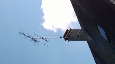

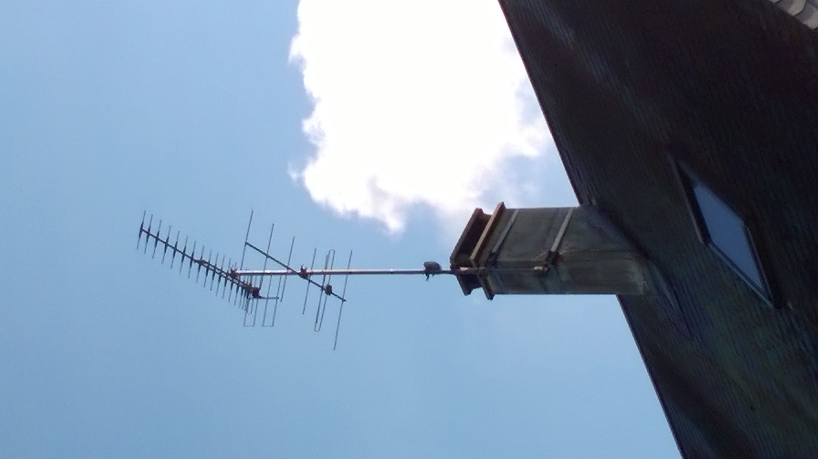

En ce qui concerne la photo, la voici:

Même si tu ne connais pas les détails techniques de l’installation, tu peux quand même nous dire s'il y a plusieurs prises d'antenne dans la maison.
D'après la photo, tu reçois l'émetteur du Montpinçon qui est assez bien reçu à Saint Pierre sur Dives.
Ton installation n'est quand même pas récente, il faudrait la vérifier, le câble n'est peut-être plus en très bon état.
Et de toute façon il faudrait supprimer l'antenne du bas (VHF) qui ne sert plus à rien.

Merci pour la photo :D
Ton antenne au sommet est une Wisi EB 67 apparemment elle couvre toute la bande UHF, c'est elle qui capte la TNT.
L'antenne du dessous est une antenne VHF qui servait à capter Canal+ en analogique jusqu'en 2010.
Aujourd'hui elle ne sert plus à rien mais elle ne dérange pas non plus la réception TNT, par contre à l'avenir elle pourra te servir à capter la RNT (Radio Numérique Terrestre) quand elle arrivera en Normandie.
Le boitier noir en bas je ne sais pas si c'est juste un coupleur d'antenne ou bien alors un pré-ampli de mât ou bien alors un pré-ampli de mât avec 2 entrées d'antenne (donc un pré-ampli de mât qui fait également office de coupleur d'antenne).

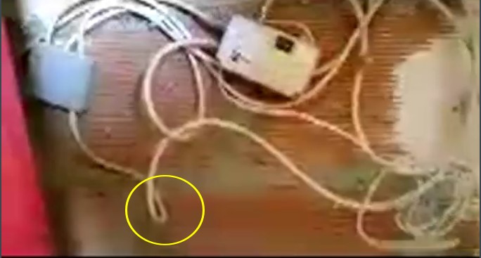

d'abord en vidéo (ça m'a paru plus simple... à regarder via ce lien dropbox )
https://www.dropbox.com/s/gbr1xhtjsraio04/WP_20161002_011.mp4?dl=0

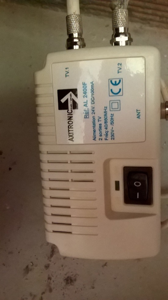

une fois le boitier blanc coupé (qui n'est pas une alim mais un répartiteur, voir photo ci dessous), plus rien du tout...
EN le rallumant, j'ai trouvé que ça sentait le chaud... et puis la diode verte ne s'est pas rallumée... tiendrait-on la cause du problème ??? EN tout cas, du coup, j'ai débranché le boitier, et du coup, on n'a plus rien sur la télé ! (logique :? ! )
sinon, la réception de LCi était bonne avant les manipulations... Pour ce qui est du boitier gris, il porte les inscription "VCR/MATV/CATV" et en dessous "4-WAYS SPLITTER"
Pour ce qui est du boitier de fusibles, ce sont deux fusibles 6 A qui n'ont pas eu d'effet sur le boitier blanc lorsque je les ai manipulés...

En ce qui me concerne la vidéo ne me permet pas de me rendre vraiment compte des détails de l'installation, mais ça parlera peut-être mieux à d'autres personnes sur le forum.
titoune14170 a écrit:une fois le boitier blanc coupé (qui n'est pas une alim mais un répartiteur, voir photo ci dessous), plus rien du tout...
Il est pourtant bien écrit sur le boitier que c'est une Alimentation 24 V DC/100mA avec 2 sorties TV, donc c'est d'accord il fait également répartiteur mais c'est avant tout un boitier d'alimentation, qui alimente un préampli qui doit se trouver sur le mât pas tés loin de l'antenne
titoune14170 a écrit:EN le rallumant, j'ai trouvé que ça sentait le chaud... et puis la diode verte ne s'est pas rallumée... tiendrait-on la cause du problème ??? EN tout cas, du coup, j'ai débranché le boitier, et du coup, on n'a plus rien sur la télé ! (logique :? ! )
Oui c'est tout à fait logique, si l'alim ne fonctionne plus, le préampli n'est plus alimenté, donc tu ne reçois plus rien.
Si ce n'est pas un fusible à il faudra changer l'alimentation, mais avant il sera prudent de vérifier qu'il n'y a pas de court circuit entre le préampli et l'alim.

Emmebel a raison: ta vidéo de médiocre qualité ne permet pas de comprendre grand-chose, à part un fouillis de câbles qui demanderaient à être réorganisés pur comprendre l'installation, et un câble méchamment plié (cerclé de jaune sur la photo) :( .Le boîtier gris à gauche est difficilement identifiable: qu'est-il écrit dessus ? Peux-tu l'ouvrir et en faire une photo nette ?
Le boîtier blanc est bien une alimentation (voir le post d'Emmebel)
