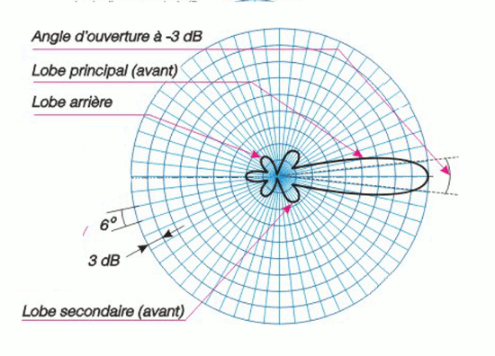

ofthesun9 a écrit: les antennes râteaux sont relativement directionnelles; non ?
oui et non car on peut recevoir quelque chose avec les lobes secondaires et arrières.
Messages: 24121
Re: Mauvaise reception du R7 à Toulouse
Messagepar Anonymous » 10 Mai 2016 06:56
bernard7715 a écrit: oui et non car on peut recevoir quelque chose avec les lobes secondaires et arrières.
Mais c'est difficile de distinguer cela des échos sur obstacles.
Un indice les lobes secondaires bougent de direction selon le canal les obstacles non :D
