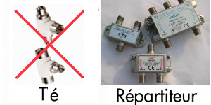

j'utilise un T et une rallonge neufs car j'ai 2 télés mais tout fonctionnait très très bien (j' insiste) avant la date du passage au tout numérique
C'est un T ou un répartiteur? Car peut importe son lieu de fabrication du T, le T est a proscrire dans toute installation antenne, cela provoque des d'adaptations d'où la perte de multiplex.
A remplacé par un répartiteur ou un peu ampli (gain 10 a 18db) d"appartement a deux sortie.
Attention aussi au coaxial de Type 3c2v qui peut aussi provoqué ce manque de [url+http://www.tvnt.net/forum/qu-est-un-multiplex-t26592.html]multiplex[/url]. Ce Type de coaxial est merdique, il faut le remplacé par du VATC19 ou VATC17..Pour voir quel est le type coaxial , c'est écrit tout les mètres sur la gaine du coaxial.
Té et répartiteur:

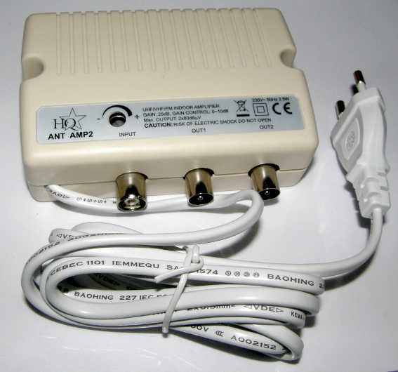

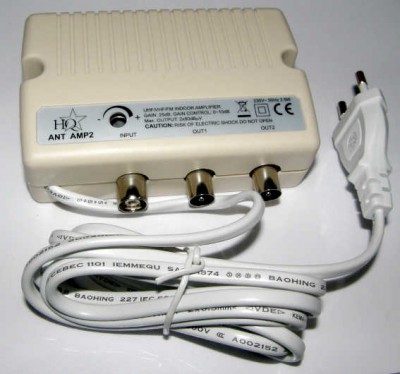

Ampli d'appartement a 2 sorties:

Peux tu m'en dire plus au sujet d'une antenne intérieure ou de caravane et aussi d'un ampli, le technicien qui est passé chez moi vérifier mon installation m'en avait parlé (au sujet de l'ampli)
