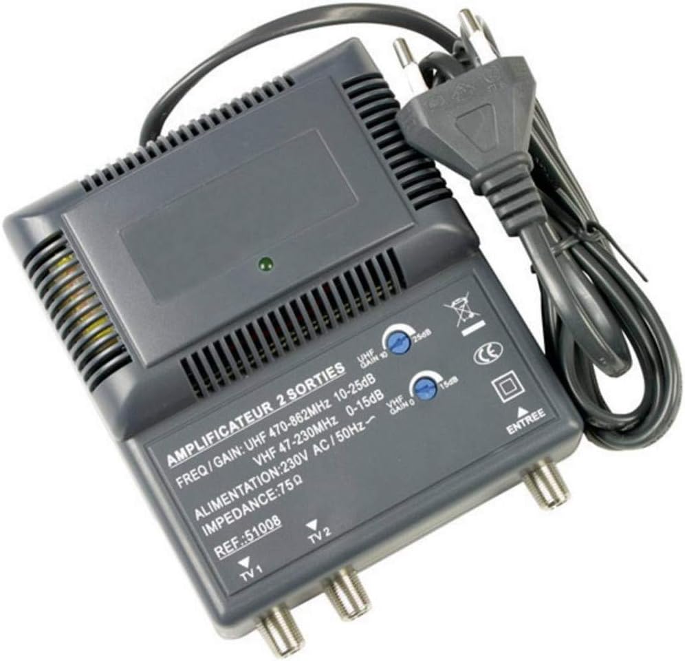

Malgré cet achat je captais toujours pas TF1 ou alors très difficilement. J'ai donc investi dans un ampli avec deux sorti et deux petits boutons de réglages (VHF et UHF). Avec ce dernier ca marchait mieux... mais cela n'a duré qu'un temps.
