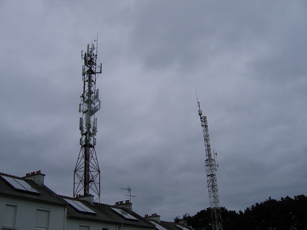

Personne dans mon voisinage ne s'est plaint de la réception TV....
il faut que je fasse une centaine de mètres pour voir les pylônes en ligne directe.....
Vous aurez en pièce jointe une photo des pylônes...
à bientôt et merci

Merci pour les photos :D
Ton antenne semble être une antenne UHF "standard" de magasin de bricolage couvrant les canaux UHF 21 à 69 donc apte à recevoir la TNT aussi qui utilise les canaux UHF 21 à 60.
Ton soucis vient peut être des propagations des ondes en cette période estivale qui nous amène à recevoir des radios FM anglaises en ce moment: www.tvnt.net/forum/post622638.html#p622638
Il est possible donc que ce soit un émetteur TNT anglais lointain émettant sur le canal UHF 43 qui soit reçue par ton antenne qui te brouille ta réception du R1.
Il est possible aussi que celà soit le réémetteur TNT de Lannion qui soit brouillé car il reçoit un émetteur TNT anglais sur le canal UHF 43 au lieu de recevoir le R1 de Brest Roc Trédudon.
C'est la première fois depuis des années que tu as un soucis sur la TNT? C'est la 1ère fois sur le R1?
Tu as un toit avec des ardoises?
Parfois la pluie sur le toit peut aussi affaiblir ta réception TNT.
Si le soucis se présente trop souvent il ne serait pas inutile d'amplifier ton antenne (au risque de recevoir trop fort la 4G qui risque de brouiller la TNT dans ce cas mettre un filtre 4G entre ton antenne et ton ampli) car le R1 de Lannion est de faible puissance, le R1 de Brest est très loin et ton toit affaiblit la réception.
