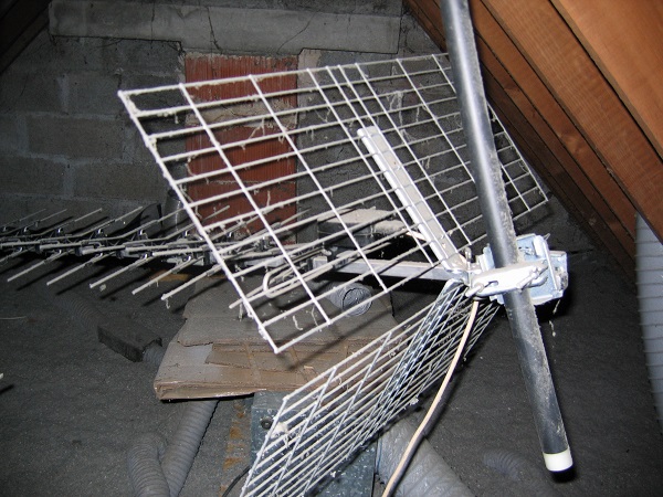

Aurais-tu la possibilité de nous faire une photo de ton antenne?

Messagepar jeanluc.ferre » 24 Juin 2017 13:33
De retour à Lannion pour quelques jours je vous transmets ces renseignements :
- photo de l'antenne
- celle ci est la même que lors de l'ère analogique
- mes combles sont sans ouvertures, pas de velux, pas de balcon
