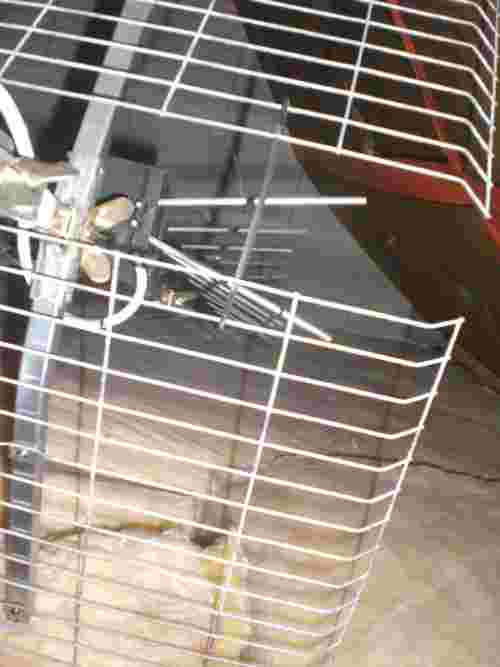

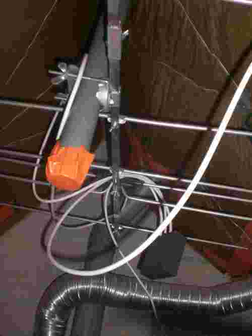

J'habite à la Chapelle thouarault à 17 km au sud de l'émetteur
Pour ce qui est des photos de l'antenne... C'est un peu compliqué, elle est sous les comble et je n'ai aucun recul pour prendre la photo... Ca ne donne rien du tout !! :oops: Mais en voici qq'unes. J'accède par le plafond d'une chambre ! d'où les vues de droite et de gauche !
