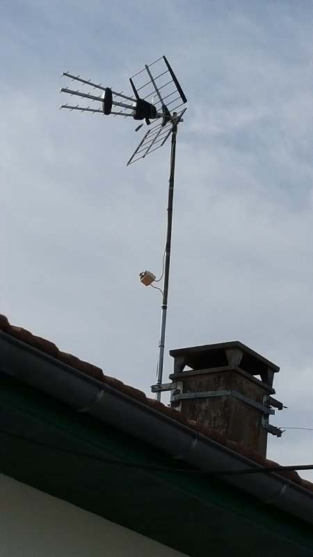

J'envoie la photo par mail.

Merci pour la photo. :D
Tu as une antenne trinappe.
Tu as en bas un boitier blanc, c'est un pré-ampli de mât.
Chez toi, tu dois donc avoir quelque part (au salon peut être) un boitier alim' électrique branché sur une prise 220 Volts.
ça urge pas mais à l'occasion il faudra refixer le boitier blanc sur le mât pour éviter qu'il pendouille dans les airs car il risquerait de prendre l'eau ou avec le vent ça risquerait à force de débrancher les câbles coaxiaux reliés à ce boitier. :wink:

Pas grave Julia, à l'occasion si quelqu'un de ton entourage vient te voir et qu'il a l'habitude de grimper sur le toit essaye de lui demander de remettre ton boitier.
Pour l'instant ce n'est pas pénalisant, c'est surtout si le boitier se retrouve à l'envers "la tête en bas" que ça pourrait commencer à poser problème car l'eau de la pluie va rester bloquée en permanence dans le boitier ce qui pourrait rouiller à l'intérieur voir pire provoquer un court-circuit rendant inopérant ton pré-ampli.
Ton antenne est bonne même si évidemment il en existe des meilleures avec un plus grand gain, je pense donc que le soucis ne vient pas de chez toi mais des propagations en ce moment.

julien74 a écrit:car il risquerait de prendre l'eau
A mon avis le mal est déjà fait.
Ca sent le preampli de supermarché fournit avec un collier rilsan de piètre qualité.

En effet l'ampli décroché du mât est probablement le problème.
Sur tnttest.org , la réception du pic du midi n'est que de 1/5, l'ampli est nécessaire en effet.

Je peux me tromper mais pour ma part je pense que pour l'instant l'ampli fonctionne car sinon à Morcenx il serait impossible de capter la moindre chaîne TNT du Pic du Midi si l'ampli était HS mais ce n'est que mon avis. :wink:
