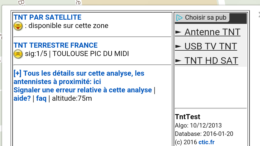

Izentrop a écrit:Sur tnttest.org , la réception du pic du midi n'est que de 1/5, l'ampli est nécessaire en effet.
Question pour les habitués : Je ne vois pas apparaître les R7 et R8 dans le détail.
Ce site n'est plus mis à jour ?
Ce n'est pas un problème de mise à jour du site, c'est juste que TNTtest estime que le niveau des multiplex R7 et R8 du Pic du Midi reçu à Morcenx est trop faible et ils n'apparaissent donc pas dans la liste des multiplex.
Si tu te rapproches du Pic du Midi sur la carte, la réception du Pic du Midi passe à 2/5 et les mux R7 et R8 apparaissent alors, mais avec un niveau plus faible que les autres :
http://www.tnttest.org/details.php?rf=tv&details=1&key=1c616c1bdce9aa9f949c0c93981341eb

Messagepar Izentrop » 26 Jan 2016 23:23
Merci Mr Emmebel,
Ça fait un bout que je n'était pas venu chez vous ;)
A mon avis, le préampli décroché de Julia ne date pas d'hier et il va falloir descendre le mât.
Refixer le préampli et en profiter pour vérifier l'état des câbles et connections. Les remplacer si oxydés ou trop anciens.
De préférence du 17PATC à l'extérieur.
Faut soigner tous les détails vu l'éloignement de l'émetteur.
Le préampli peut être réglé à son maximum si ce n'est pas le cas et le remplacer s'il n'est pas LTE-4G.
Ils vendent encore des vhf-uhf chez 2galli ? :(

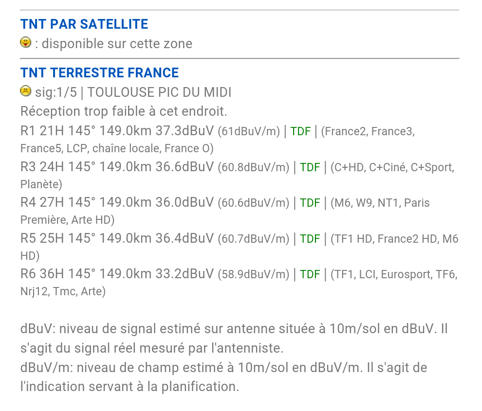

Julia, peux-tu entrer ton adresse sur http://www.tnttest.org/ et nous donner le résultat du détail.

Messagepar Julia » 26 Jan 2016 23:42
Izentrop je ne sais pas si c'est cela que vous vouliez.
Pour repondre a Julien74 :

Voila la suite du test
Screenshot_2016-01-26-22-44-58-1.png -->

Messagepar julien74 » 26 Jan 2016 23:53
Ouf, j'ai cru qu'au salon tu avais 0 chaîne... :D
Peut être des restes de propagations qui affaiblissent encore un peu la réception de ces 3 chaînes HD.
Il se peut que la TV du salon ait un tuner TNT moins bon que les 2 autres télé.
Essayes peut être de rentrer manuellement la fréquence de ces 3 chaînes sur la TV du salon, c'est le canal UHF 34 (fréquence 578 MHz).
Le cordon coaxial qui est au salon entre la prise TV murale et le téléviseur est-il de bonne qualité?
Aurais-tu la possibilité de tester un autre cordon coaxial provenant des 2 autres téléviseurs pour faire le test.
Parmi tes 3 téléviseurs, y-en-a-t-il au moins 1 qui soit facilement transportable pour le tester sur la prise TV murale du salon (ou bien alors tester la télé du salon dans les 2 autres pièces)?
