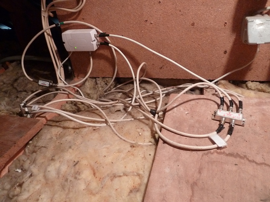

aaa5.jpg -->

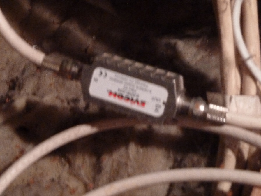

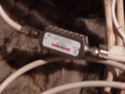

le second filtre 4G sous combles. 5-790 Mhz (trappe 400 Mhz).

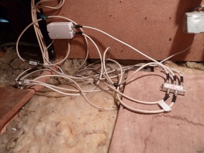

aaa4.jpg -->
tous les éléments. Alimentation, filtre 4G et répartiteurs Legrand.
... la suite ...

Le second filtre 4G est totalement inutile et rajoute connexions et câbles superflus :(
