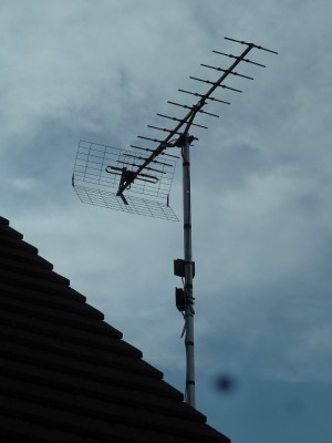

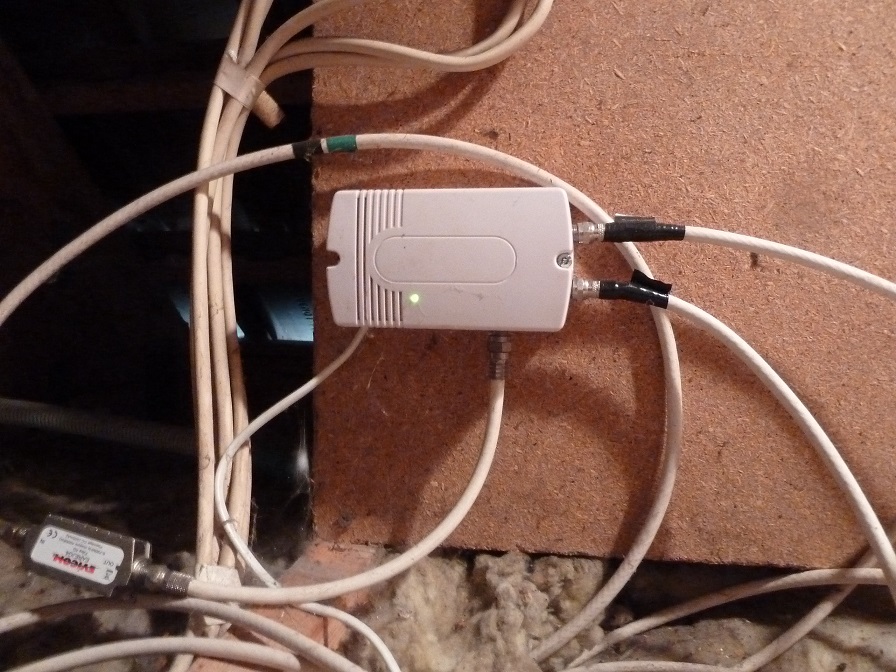

aaa3.jpg -->
l'alimentation du pré ampli

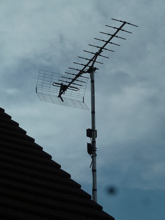

aaa2.jpg -->
antenne

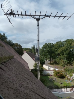

aaa.jpg -->
antenne avec le pré ampli et le filtre 4G dans le boitier étanche

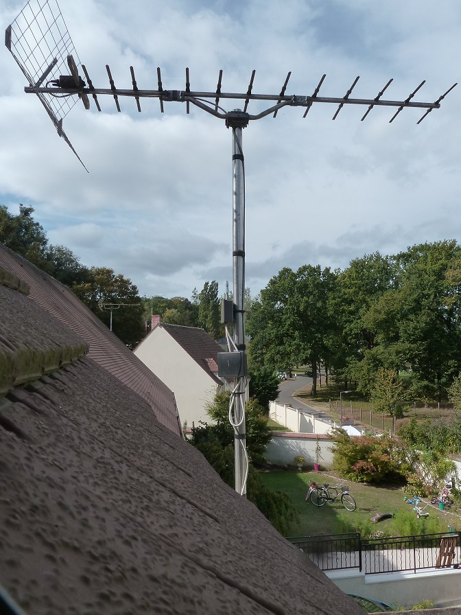

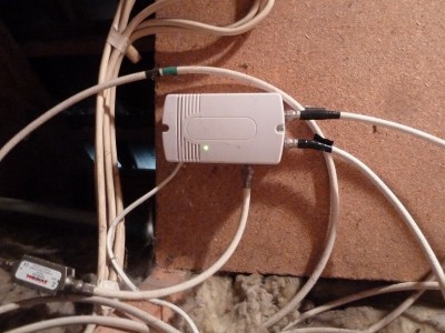

Comme convenu voici les photos des appareils de réception montés chez moi.
aaa.jpg -->

aaa3.jpg -->
