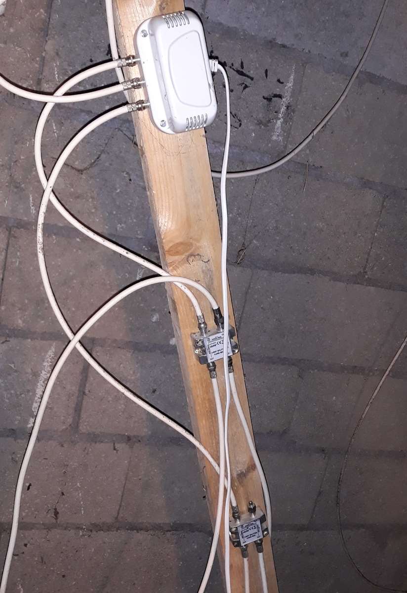

Pourrais-tu prendre en photo tes 2 répartiteurs? :wink:

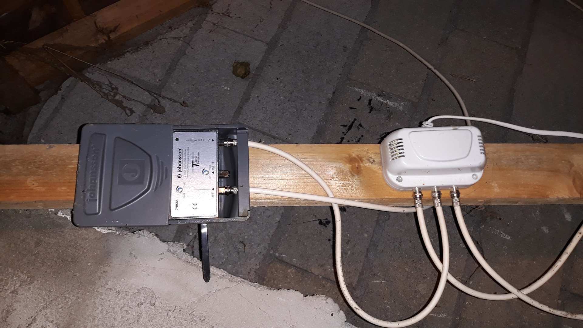

Messagepar benmince » 17 Aoû 2019 11:51
Voici 2 photos de l'installation dans les combles. J'ai permuté le branchement entre une TV Ok avec une TV qui ne reçoit pas le problème persiste. J'ai même essayé un branchement direct sur l'alim, sans résultat également.
C'est aléatoire, hier après-midi, excellente réception, ce matin je ne capte pas sur la TV qui pose le plus de problème de réception...
J'ai lu que la 4G peut poser des perturbations dans la réception TNT, et la 4G ces dernières semaines, je capte au maximum !
Ben

Messagepar julien74 » 17 Aoû 2019 12:48
Merci beaucoup pour les photos :D
Ton installation est bien faite, c'est propre. :wink:
Pourrais-tu aussi nous faire une photo de ton antenne prise depuis ton jardin ou ta terrasse?
Tu as raison les TV où tu captes mal la TNT ont sûrement un tuner TNT un peu moins bons que les autres.
De même en ce moment tu dois un peu moins bien capter la TNT de Rouen, tu es loin.
Les TV qui captent mal, as-tu la possibilité de les déplacer?
Si oui, pourrais-tu tester ces TV dans des pièces où tu captes la TNT correctement pour voir si dans ces pièces ces TV fonctionnent enfin correctement?
As-tu la possibilité de monter encore le gain UHF de ton pré-ampli dans la boîte noir sur ta photo ou bien alors il est déjà au max?
En gros, tu dirais que tu as combien de mètres de câble entre ton antenne et ta boîte noire en photo à peu près, à la louche?
Tu peux accéder facilement à ton antenne sur le toit ou bien alors l'accès est dangereux?
Tu habites sur quelle commune?
