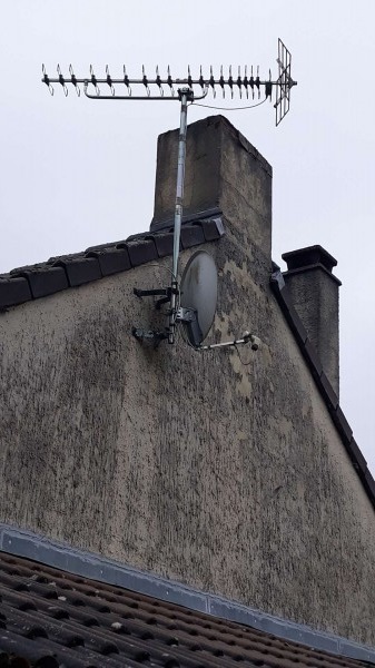

Pourrais-tu nous faire une photo de ton antenne prise depuis ton jardin ou ta terrasse?
Si tu peux accéder facilement à ton antenne sur le toit ça vaudrait le coup de pointer ton antenne vers Mantes ou vers Chartres ou vers Alençon pour voir si tu captes mieux la TNT de ces émetteurs, si ça se trouve sur un autre émetteur TNT toutes tes TV sans exception vont fonctionner même les 2 TV coriaces actuellement.

Je vous mets une photo de l'antenne extérieure (oui, va falloir refaire la peinture de la façade un jour...) Le choix de la fixer là était pour me permettre d'y accéder facilement pour la régler depuis le toit de la remise sans monter tout en haut du toit de la maison, idem pour la parabole de CANAL SAT à l'époque. Mais du coup, impossible de viser un autre émetteur pour faire des tests...

Merci pour ces infos et la photo :D
J'ai l'impression que ton voisin a son antenne tournée vers Mantes, je ne sais pas si c'est un effet d'optique? : https://goo.gl/maps/Jt2L7edDTfDtHVMV7
Ton hameau est entouré d'arbres, j'ai l'impression que par contre la vue est bien dégagée vers l'horizon en direction de Paris.
Pourrais-tu essayer de capter la TNT de la Tour Eiffel? J'ai l'impression que ça pourrait marcher surtout si tu captes Inter 87.8 et Musique 91.7 de la Tour Eiffel…
En fait dans ton hameau tu as des arbres et des maisons qui bouchent la vue vers Chartres (dans l'axe du château d'eau), la vue vers Alençon, peut être la vue vers Mantes par contre la vue vers Paris semble bien dégagée.
Même vers Rouen la vue est bien bouchée par toute la forêt, je pense que ton soucis ces derniers jours vient de là, des arbres ont dû pousser et ça a changé les conditions de réceptions de la TNT de Rouen…

Je ne pense pas que ça change grand chose, mais bon espérons que je me trompe, par contre si avec ta commande ça ne change rien sur ta réception TNT, as-tu la possibilité de renvoyer et prendre à la place une excellente antenne comme la Wisi EB67 (environ 50€)?
Ton antenne apparemment vient de chez Leroy Merlin, elle est longue avec du gain mais elle n'est pas aussi bien que la Wisi EB67 qui a la même longueur voir même plus longue et qui capte bien mieux.

Ben
benmince
